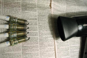

Вот еще:
Необходимые принадлежности:
1. Руки
2. Преобразователь ржавчины
1.
Свеча перед чисткой. Имеет характерный для железо содержащего бензина красный налет, он то и является причиной пробоя свечей так как выступает в роли проводника.
2.
Для удобства свечи можно воткнуть в плотный
 паролон или пенапласт.
3.
Все готово для начала. Наливаем в свечу преобразователь,
так что бы облить и загогулину что с
верху центрального электрода.
4.
Результат через час.
5.
Тщательно промываем, и внутри тоже - Сушим
6.
Готово, как новые!
