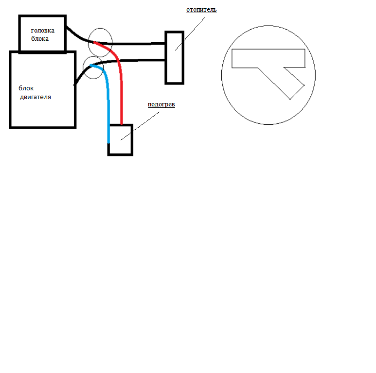

По поводу подогрева, установлен 100% правильно, двигатель греется как положенно.
Конечно то что стрелка в середине за 15 минут это я с утрировал, но тем не мение, за это время она начинает подниматься.
Где то в теме про подогревы я уже освещал свой способ установки.
Как правило электроподогрев работает по закону физики, всё горячие поднимается вверх а холодное соответственно вниз.
Так вот, нагреть нам надо именно головку, поэтому выход подводим как можно выше и по возможноти шланг максимально спрямляем.
Забор жидкости осуществляем с блока, опять же по возможности как можно ниже.
Я пользуюсь уголками в 45 градусов, как правило подача врезаю в шланг идущий на отопитель.
Если нет возможности забор врезаться в блок, то с помощью одноимённого уголка врезаюсь в шланг идуший с отопителя.
Во первых, то что стрелка поднимается на середину, это нормально еслиб подогрев был установлен не правильно то реле перегрева срабатывало бы постоянно.
И двигатель не нагревался бы совсем.
Во вторых 1,5 киловата на такой двигатель даже много. (таким способом устонавливал на прадика, KZ-етовский мотор, такой же подогрев не может разогнать его до такой же температуры, максиммум стрелка только приподнимается)
Иходя из выше изложенного, однозначно думаю что подогрев тут ни причём.

- - VIN*49   По поводу подогрева, установлен 100% правильно, дв...   4.2.2013, 0:13
- - Muskul   у меня вот в системе не было антифриза как нужно. ...   4.2.2013, 2:08
- - GOLLANDEC   VIN*49, Виталя, шланги печки выше расположены чем ...   4.2.2013, 7:03
- - VIN*49   Посматрел тосол в норме, долил грамм 200, систему ...   4.2.2013, 9:07
- - GOLLANDEC   VIN*49, на практике будет давить туда, куда выше, ...   4.2.2013, 21:04
- - VIN*49   Убалтал красноречивый, завтра попробую заглуши...   4.2.2013, 21:40
