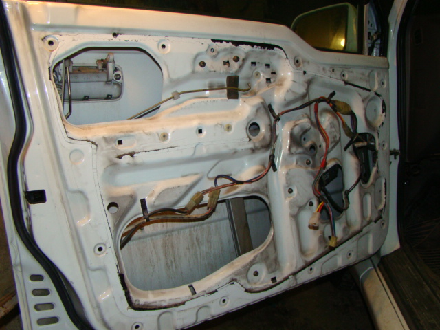

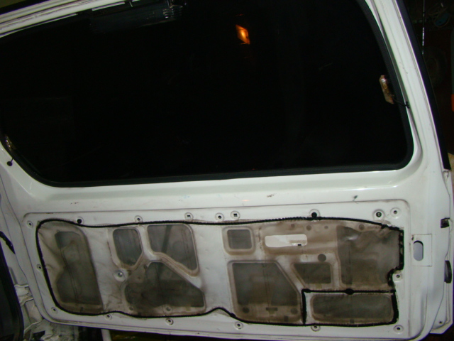

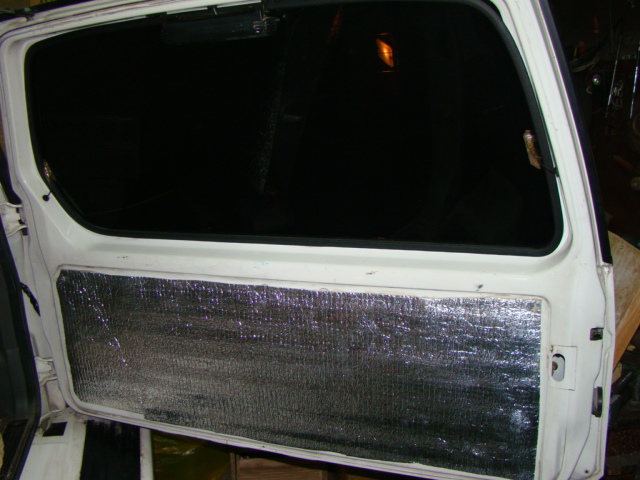

Вообщем вновь об утеплении. Поехал за город в выходные и заметил, что на скорости задувает через ручку открывания двери салона, да так что аж правый бок замерз. Не долго думая решил утеплиться этим самым пенофолом (хотя в УЮТе он называется термофолом), вообшем та самая фигня с фальгой. Причем покупать не пришлось нашел в загашниках товарища. В УЮТе купил клей, сказал что для термофола, ну мне и дали то что надо, т.к. не все клеи подходят, могут разъедать. Взял нож для резки бумаги и поеха в гараж. Всё утепление (всех пяти дверей) заняло 2,5 ч. с перекурами (т.к. ранее общивку приходилось снимать, вообщем долго ли умеючи). Хочу обратить внимание что этот самый термофол для утепления дверей надо брать 3-х мм. Т.к. у меня был 5-и мм. и общивка назад вставала с натягом, но всала четко. Зато заметно теплее стало в Эскудике - это факт !

- - rusinchic   решил занятся утеплением дверей.купил термофол в ...   1.7.2010, 9:49
- - BETEP   rusinchic, ну ты мозг))).. а я прикладывал кусок т...   1.7.2010, 10:18

- - delegat   обклеил весь пол и две двери, по теплоте пока не п...   4.10.2010, 8:39
- - rusinchic   Толик,и скока повремени заняло разобрать,утеплить ...   4.10.2010, 12:59
- - delegat   Цитата(rusinchic @ 4.10.2010, 11:59) Толи...   4.10.2010, 15:04
- - sl@m   утеплял также коротыш, только проклеил все: потоло...   4.10.2010, 18:00
- - delegat   наконец-то доделал двери, утеплил термофолом, то п...   11.10.2010, 9:43
