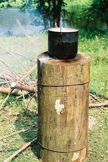

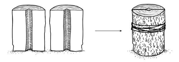

Без лишней отсебятины.
"ТАЕЖНАЯ СВЕЧА
Еще один невероятно удобный и эффективный способ приготовления горячей пищи на природе — деревянный примус или, как его еще называют, таежная свеча. Для его изготовления необходимо взять толстое сухое бревно и спилить из него невысокий (20–40 сантиметров) цилиндр. Смолистые породы деревьев для этих целей лучше не выбирать — они будут давать слишком много искр и «стрелять» расплавленной смолой.
Бревно нужно аккуратно расколоть топором вдоль посередине и вырубить сердцевину для образования небольшого канала диаметров 5–7 сантиметров. На выходе должно получиться что-то вроде толстой деревянной трубы. Теперь обе половинки нужно плотно скрепить друг с другом, обмотав проволокой или прибив гвоздями, иначе свеча быстро прогорит по щелям. Забиваем примус бумагой или берестой, устанавливаем таким образом, чтобы с нижнего конца в него поступал воздух. Поджигаем и получаем полноценную комфорку из натурального материала.
Преимуществ по сравнению с костром у такого очага несколько. Во-первых, не нужно никаких дополнительных приспособлений для того, чтобы закрепить на нем сковородку или котелок — поверхность примуса и так плоская. Во-вторых, он не занимает много места и не требует постоянной поддержки огня. При этом он способен гореть и давать внушительный жар в течение достаточно долгого времени. В-третьих, его можно легко держать в руке и при желании готовить пищу хоть на ходу, хотя такое вряд ли кому-то придет в голову. Наконец, затушив свечу за ненадобностью, ее со временем можно будет использовать повторно.
