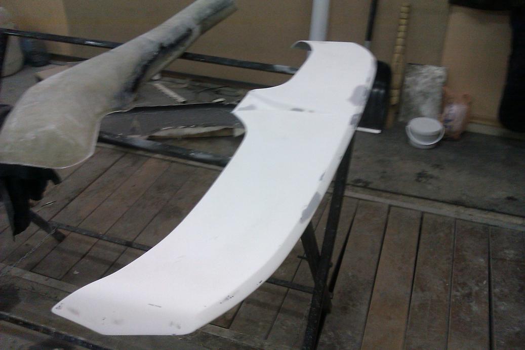

Дело было вечером, делать было нечего.

Доброго времени суток! Продолжу темку с другого города.
Чем Нива не джип, своял хобот, козырёк в процессе. Буде тюнинг по Магадански ))))
На Прадик 150 козырёк готов, хобот в процессе.

- - gebels   Цитата(Ельцин @ 2.3.2011, 1:56) Дело было...   2.3.2011, 2:05
- - Ельцин   От хайса.. Вообщем процесс как обычно. 1.Пакупае...   2.3.2011, 6:18
- - mik   здорово, где у нас купить скульптурный пластилин,...   2.3.2011, 8:38
- - Ельцин   Скульптурный пластелин в магазине "Луч" ...   2.3.2011, 15:27
- - DarkMage   И сколько себестоимость козырька выходит?    2.3.2011, 15:30
- - ТимиЧ   Ельцин, а чем пенопласт замазан????   2.3.2011, 15:33
- - Ulyanka   молодец!!! очень оригинально и главное...   2.3.2011, 15:33
- - gebels   Цитата(Ельцин @ 2.3.2011, 14:27) Скульпту...   2.3.2011, 15:35
- - Ельцин   Пенопласт халява Шпатлёвка "Терака" 250 ...   2.3.2011, 15:39
- - ТимиЧ   Гелькоут и смола Это что такое и для чего???   2.3.2011, 15:39
- - Ельцин   Гелькоут это тоже смола только с добавками, идёт н...   2.3.2011, 15:47
- - ТимиЧ   Ельцин,Ладно где ее взять и для чего она нужна???   2.3.2011, 15:49

- - Ельцин   ТимиЧ, По инету заказать или из эпоксидной смолы с...   2.3.2011, 23:22
- - Ельцин   Процес с козырьком идёт, фотки буду выкладывать. Г...   2.3.2011, 23:51

- - Ельцин   Их всю жизнь так лепили, ни чего нового! Многи...   3.3.2011, 3:12
- - Ельцин   Готовая черновая матрица. Завтра буду делать козыр...   9.3.2011, 4:08
- - Ельцин   Пока сохнет козырёк покрасил шноркель и установил....   10.3.2011, 23:57

- - Ельцин   А пока тут народу по тихой делаю реснички, накладк...   11.3.2011, 2:09
- - Ельцин   Пришло время вытаскивать что получилось. С одной с...   12.3.2011, 18:02

- - Ельцин   Всё! Довёл покрасил и поставил. Чуток не довол...   17.3.2011, 2:07

- - Estonec   Лёха молодца.Прикольно,но по мне так коротковат ко...   7.2.2013, 0:01
- - Ельцин   Здравствуй Валера. Слепил его среднего размера, а ...   7.2.2013, 1:36
