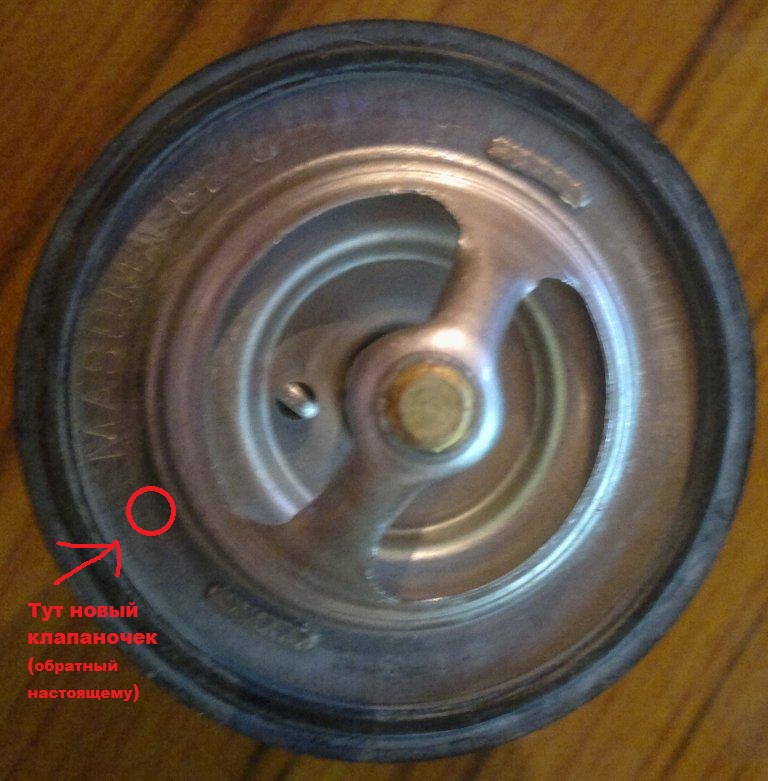

А у меня, собственно, такой вопрос: после поездки на Светлую (где двигатель сильно нагрелся и выплюнул антифриз через расширительный) начала расти температура на холостых, при прогазовке падала. При езде по городу всё нормально было - газ-тормоз, а вот когда поехал в аэропорт (стабильные 2000-2500 об.) темпер. снова поползла вверх. Верхний патрубок горячий - нижний холодный. Печка перед закипанием аш жжот, потом, когда лишний антифриз вылетает из расширительного, - дует прохладненьким. Нижний патрубок холодный. Замена термостата (который менялся менее года назад), но вчера ставили ещё новее, не спасла ситуацию. Кст сам термостат, новый который, сегодня кипятил в баночке - открывается. Старый пришлось видоизменить удалив потроха и оставить только корпус для герметичности системы охлаждения, - таким образом теперь только большой круг остался. Итак: без термостата температура не поднимается, печка дует тёпленьким, из радиатора идут ПУЗЫРЬКИ, все патрубки тёплые!
Что ещё может быть, кроме прокладки головки? (надеюсь на лучшее)
Есть ли у кого схема движения малого и большого круга? - в книжке не увидел такой схемы, а логическая схема в голове не укладывается.
Почему термостат не даёт большого круга?

Сейчас стоит термос
модифицированный, т.е. есть клапаночек как на фото, так и дополнительный, как дорисован, но обратный ( сфотографировать чёт не подумал когда ставил). Помимо того пробка радиатора новая на 1,1, а не 0,9, как старая.
На Ольский перевал? Честно говоря очкую, но завтра поеду - думаешь показатель? Хотя ДО этого ездил по городу и норм, а выбрался ЗА город - вот на тебе.. З.Ы. Когда закипел и проблема нарисовалась.
Кст. ОЖ в бачке после прогрева повышается. Но после остывания становится как и было. Так же и должно же быть?

- - Defined   slava260, на новом термостате этот клапаночек почт...   18.11.2012, 22:31
- - Faust   ты помнишь, какая там полость - эта пимпа ни с чем...   18.11.2012, 22:42

- - Defined   slava260, я вот всё и думаю удалить этот клапаноче...   18.11.2012, 23:53
- - slava260   Вот примерно как в книге по Эскуде нарисовано. Всё...   19.11.2012, 0:02

- - Defined   В общем сегодня пошёл проверить есть пузырьки или ...   19.11.2012, 16:52

- - Defined   дезертир, делали так Без термоса пузырьки есть, т...   19.11.2012, 17:22

- - Defined   Сейчас стоит термос модифицированный, т.е. есть к...   20.11.2012, 22:57
