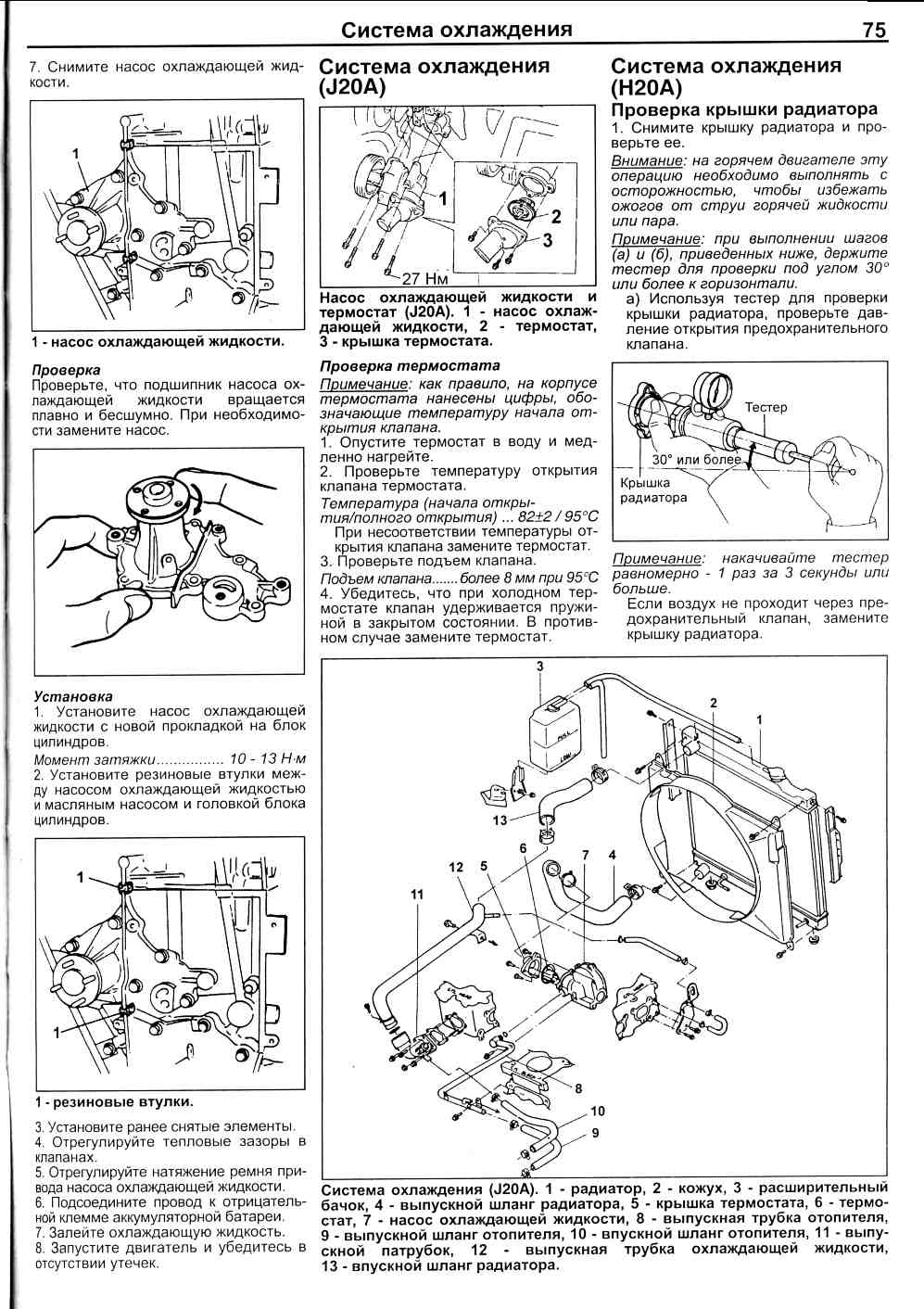

Есть ли у кого схема движения малого и большого круга? - в книжке не увидел такой схемы, а логическая схема в голове не укладывается.
Почему термостат не даёт большого круга?
В одном из мануалов нашёл вот что:

ссылка доступна только зарегистрированным книга по Эскудику и схема охлаждения. Под номером 4 - ВЫПУСКНОЙ шланг радиатора который соединяется с термостатом т.е. ОЖ из радиатора поступает в блок ч.з термостат. Так нарисовано...

- - slava260   Вот примерно как в книге по Эскуде нарисовано. Всё...   19.11.2012, 0:02

- - slava260   http://www.lghost.ru/lib/Escudo/kniga/ книга по Эс...   19.11.2012, 0:52
