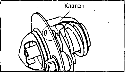

А у меня, собственно, такой вопрос: после поездки на Светлую (где двигатель сильно нагрелся и выплюнул антифриз через расширительный) начала расти температура на холостых, при прогазовке падала. При езде по городу всё нормально было - газ-тормоз, а вот когда поехал в аэропорт (стабильные 2000-2500 об.) темпер. снова поползла вверх. Верхний патрубок горячий - нижний холодный. Печка перед закипанием аш жжот, потом, когда лишний антифриз вылетает из расширительного, - дует прохладненьким. Нижний патрубок холодный. Замена термостата (который менялся менее года назад), но вчера ставили ещё новее, не спасла ситуацию. Кст сам термостат, новый который, сегодня кипятил в баночке - открывается. Старый пришлось видоизменить удалив потроха и оставить только корпус для герметичности системы охлаждения, - таким образом теперь только большой круг остался. Итак: без термостата температура не поднимается, печка дует тёпленьким, из радиатора идут ПУЗЫРЬКИ, все патрубки тёплые!
Что ещё может быть, кроме прокладки головки? (надеюсь на лучшее)
Есть ли у кого схема движения малого и большого круга? - в книжке не увидел такой схемы, а логическая схема в голове не укладывается.
Почему термостат не даёт большого круга?
В одном из мануалов нашёл вот что:

Вот примерно как в книге по Эскуде нарисовано. Всё верно ОЖ из радиатора идет в блок через термостат. Сразу он не закроется.

- - Defined   slava260, на новом термостате этот клапаночек почт...   18.11.2012, 22:31
- - Faust   ты помнишь, какая там полость - эта пимпа ни с чем...   18.11.2012, 22:42

- - slava260   Цитата(Faust @ 18.11.2012, 22:29) но терм...   18.11.2012, 23:44
- - Defined   slava260, я вот всё и думаю удалить этот клапаноче...   18.11.2012, 23:53
