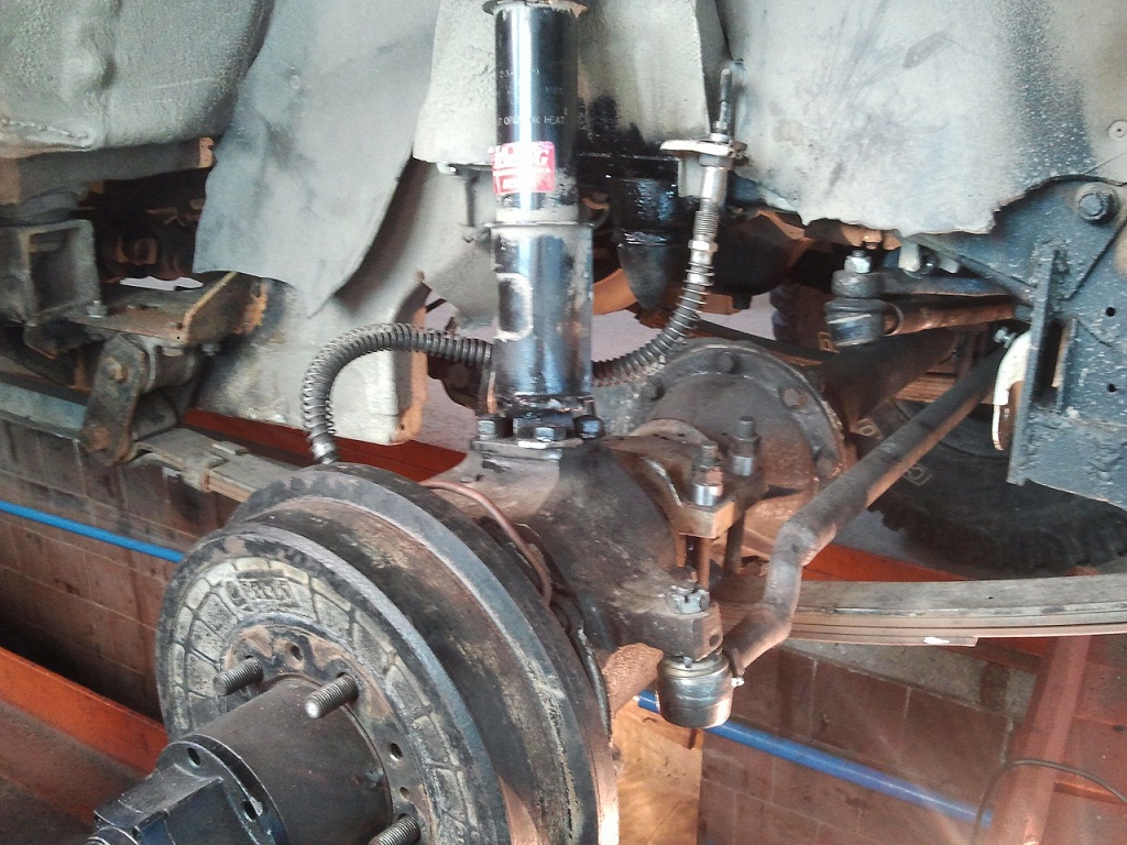

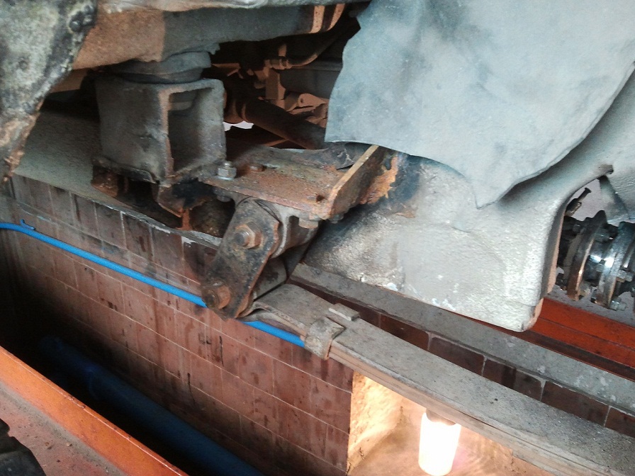

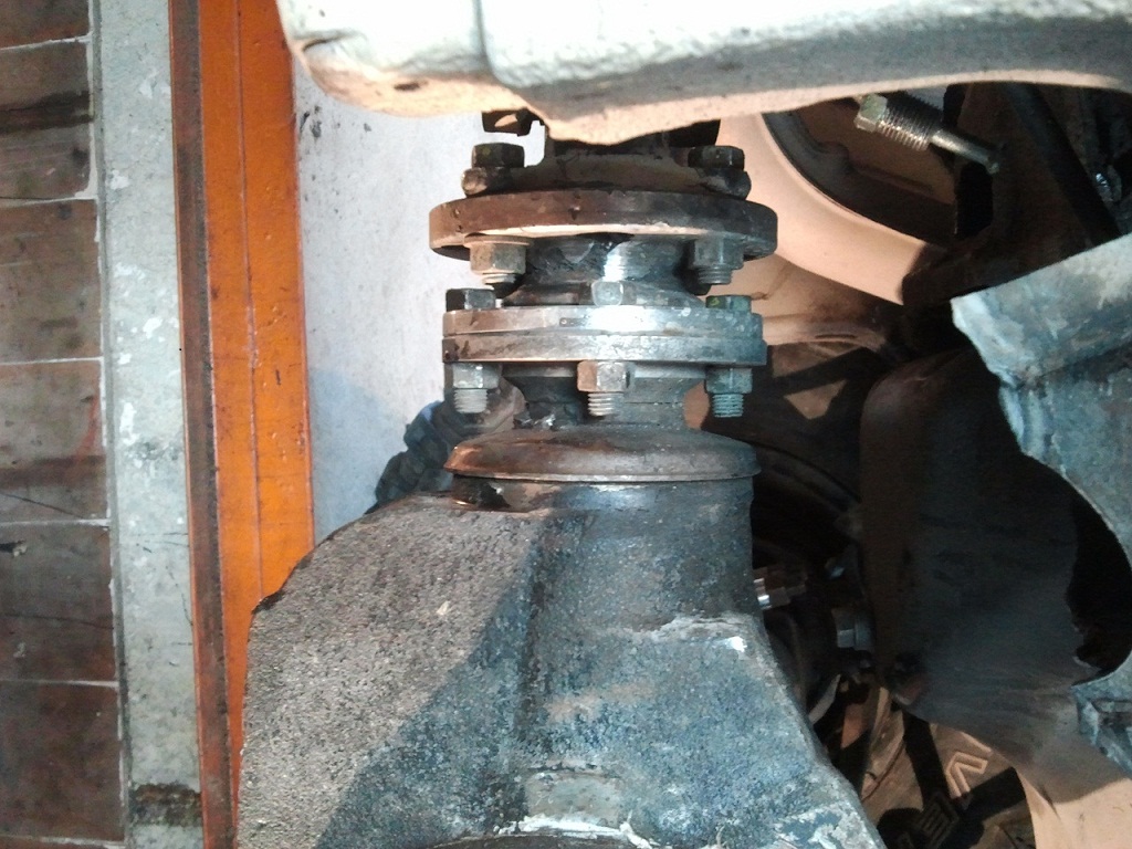

Вот немного и моих фото может кто строится будет.
Спасибо! — Defined mik

- - ALLEX   Вот немного и моих фото может кто строится будет. ...   26.10.2012, 20:06
- - ESCUDO   а какие калеса поставиш? поехали завтра на чистое...   26.10.2012, 20:25
- - ALLEX   Еще рано надо по городу обкатать. Пока незнаю 35-3...   26.10.2012, 20:28
