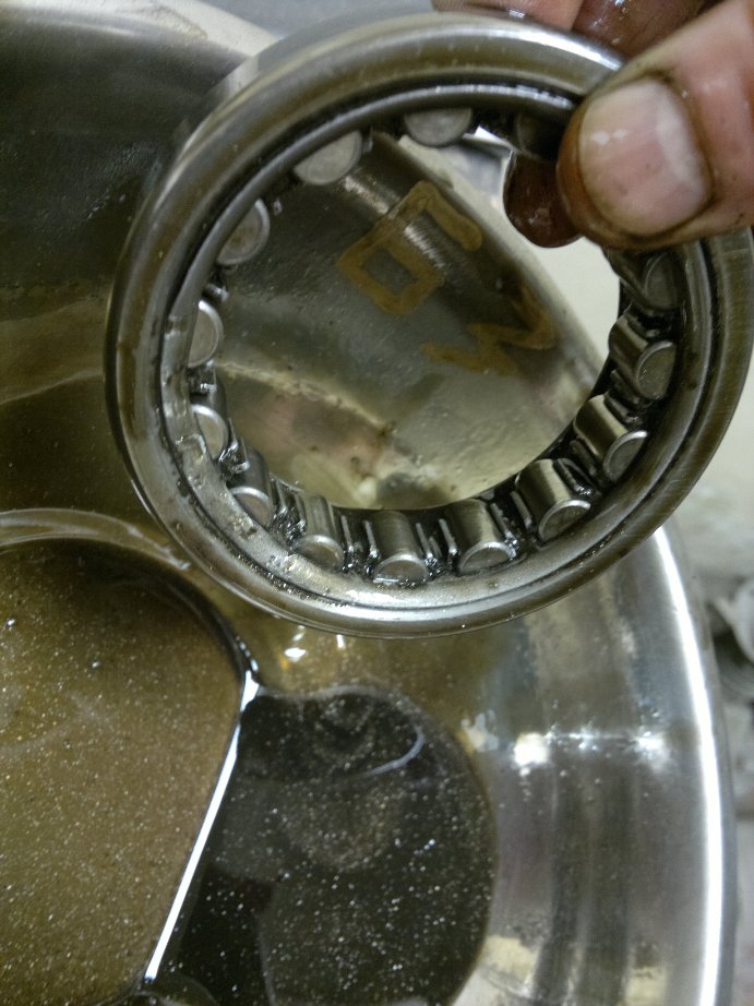

приехал на работу, достал езженые на станках потшипники из мусора 2штуки заклинившие от старости и ржавчины ,вторые после шприцовки литолом,мазания саледолом годов так 60-х,графитовой смазки,работа оочень пыльная и пыль попадает во все агрегаты станка на столько что сальники долго не протягивают и стераются от такого адского дуста и конечно же попадает вся эта пульпа в узлы агрегатов в том числе и в потшипники. вобщем вся эта параша находится в обойме ,меж шариков ........

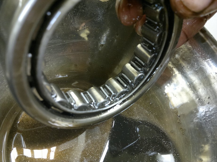

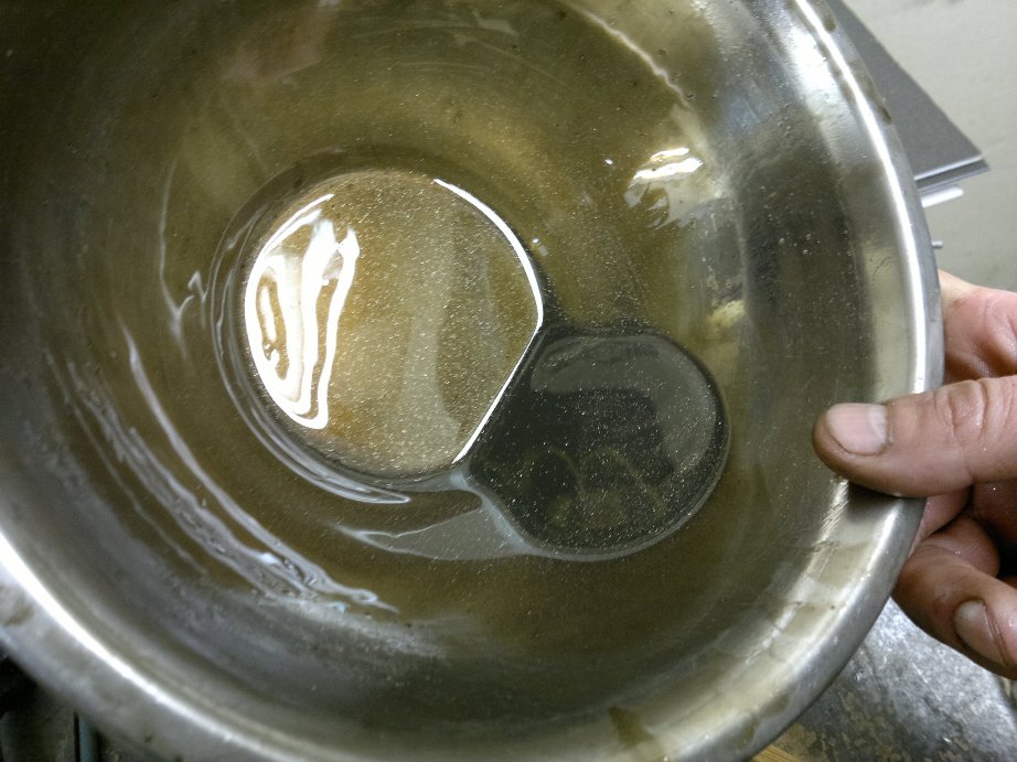

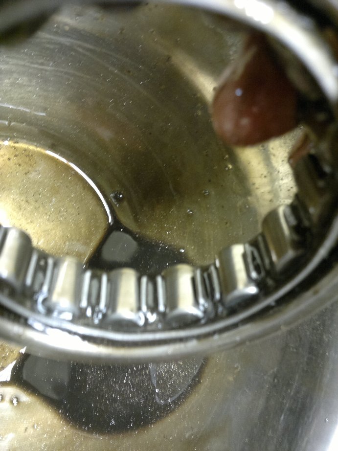

взял тару чистую положил ржавый потшипник и полил химической промывкой,прошло время около 5-6мин подхожу, достаю, пробую крутить(разработать обойму высвободить шарики) и в удивление шарики завращались с небольшими заклиниваниями, покрутил еще и потшипник стал нормально вращаться. взял другой потшипник тот что засраный просто в хлам салом и залил его химией с бутылька. эфект не заставил долго ждать,сало начало расползаться ,вытекать. взял в руки потшипник начал вращать его то в одну сторону то в другую,вылетало сало так что весь стол усрал в нем=))))) вобщем был удивлён эфектом данной промывки для двигателя.
всё выше написаное проделал со второй парой потшипников и эфект оказался не очень. заклиневший потшипник так и не разработался, а тот что в сале практически не отлип и не отчистился,где щелочная промывка смогла пробраться под грязь там она отошла а в самую глубину этого жира нет.
делаю для себя вывод что химическая промывка штука отличная и пользовать её обязательно буду,так как она ращепляет все отлажения напроч не остовляя ни чего. к сожелению не сфотал еще когда я полил закисший поршень с залегшими кольцами, прикипевшее сало отлегло от поршня,протер тряпочкой и всё заблестело! короче проверенно самим для себя и для удивления делюсь с другими.
к стати еще сальники в этой промывке замачивал. за 4часа ничего не распухло и не скукожилось. тоесть хим-промывка для резиновых соединений безвредна.
блин как то не по порядку фото закинулись=(((( короче там где жижа чернючая это химия. а та что светлая с кусками та щелочная промывка. ну и потшибник там где более чистый после химии а тот что в сале после щелочной.

вобщем не стал ждать промывки своего двига и принялся за ращеты, так как поступил не совсем правильно с химической промывкой. на этот раз не сложной формулой взял 5в40 4л.масла и 300мл.химии. ращитал на 0.1л.масла 7.5г.химии в стекляной таре видно что масло по краснело(химия красного цвета) тщательно перемешал,нагрел до 75градусов (не открытым огнем) взял потшипник тоже в сале,пыли, вобщем засратый=) положил в чашу и залил. сразу после заливки стал его интенсивно перемещать по дну чаши круговыми движениями ,потом достал и взявшись за наружную обойму начал прокручивать внутринею обойму,сначало туго было,потом по легче а в скоре вообще пошло все очень даже весело. в конце погрузил борт потшипника в чашу и продолжил вращение. вобщем процесс длился около 6-7мин. результат на фото. многочисленная грязь,сало,пылюка просто ращепились и превратились в жижу без грубого(кускового) осадка. тоесть ращипило и растворило всю срань. даже стружка из под роликов повылетала. ну вобщем как то так. думаю что масло-щелочные промывки не смогут проникнуть в саму структуру налета,так сказать не смогут ращипить сетку,они только снимут то что было поверхностно.(это мое мнение) вобщем я доволен опытом 1_boyan.gif
а да кстати, щетками и трением пальцами по грязи ,роликам не пользовал. в конце просто протер на раз что б не текло с него.
