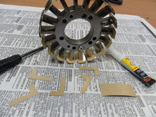

С чего начать то ? В общем решил написать вдруг кому поможет.
На статоре пробило фазы на массу, вариантов не много либо заказывать за 12 рубликов и ждать пару месяцев либо мотать (вот я и пошёл тернистым путём перемотки smile.gif
как оказалось сложно ничего нет отпаиваем или откусываем провода от обмоточной проволоки запоминаем где находится катушка на коммутатор (это важно так как если намотать её не на ту катушку пропадёт искра) разматываем проволоку считаем скока витков на катушке (у меня на джебел 41 на каждой катушке было), размотали,посчитали, запомнили, отфотались smile.gif начинаем здерать  старую изоляцию, содрали зачистили промыли в бензине. Дальше собственно самое интересное почему и пишу данную тему, ищем материал (обмоточная проволока, электрокартон, пропиточный лак). Мереем штангелем старую проволоку (без изоляции) к слову у меня была 0.85 в продаже у нас такой нету, имеется 0.8 и 1 в "мастерке". После долгих поисков отправили меня на седьмой рабочий в "Электросигнал" (занимаются перемоткой электро двигателей) человек был занят отмотал у него проволоки отрезал картона (500 рублей цена вопроса). А дальше дело терпения
должно получится примерно так
потом припаиваем провода как они были, укладываем всё как было с завода и везём на ТЭЦ для пропитывания лаком и прожарки в печи(кстати там тоже могут перемотать статор цену вопроса не уточнял) денег с меня за пропитку не взяли (поехал за тортиком)
Вобшем поставил на место дёрнул киком пффф как новый. Реле регулятора не подключаем мерием  переменку между фазами ~30V подрубаем РР мерием постоянку на клеймах вроде должно быть 13.8 у меня 14.6(8) (замеры на холостых)
результат затрат 1000 рублей и не надо ждать (реальные затраты больше ибо спалил два бака бензина smile.gif пока нашёл материал и т.д и т.п.)
