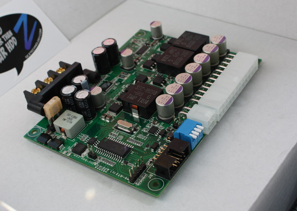

ого.....спустя 4,5 года я всё таки тоже строю комп в машину....., жду монитор, EMS подводит жестко!!!!
БП я взял помощнее - M4-ATX (4300руб. с пересылкой)
материнка ASUS AT5IONT-I на борту Atom D525 и nvidea ION +4Gb RAM
SSD OCZ Vertex 30Gb
осталось корпус соорудить, и дождаться монитора (сенсор 8")

- - Ex_Prepod   Тема, это ж БП который умный, т.е. Мягкое включени...   9.7.2012, 9:30
- - Maledict   мягкое ? ты ммм уточни что имеешь в виду )   9.7.2012, 10:39
- - Ex_Prepod   заглушил машину, а БП выключает компьютер так, как...   9.7.2012, 11:25
- - Maledict   А ну да, там вариантов хватает. С сайта минибокса ...   9.7.2012, 14:11
