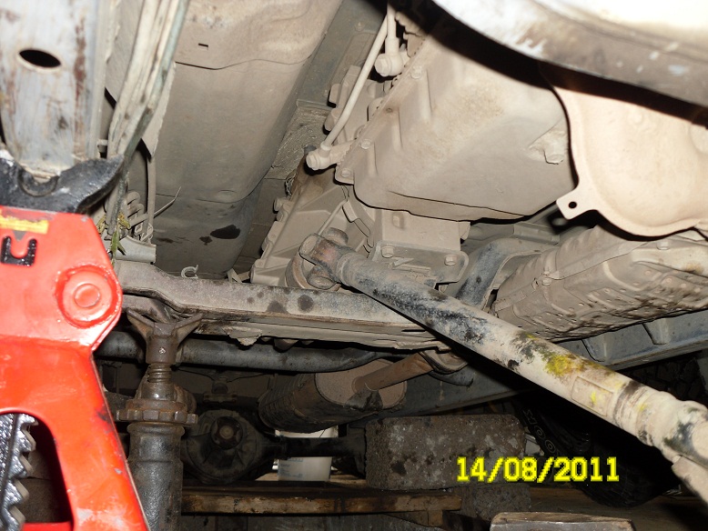

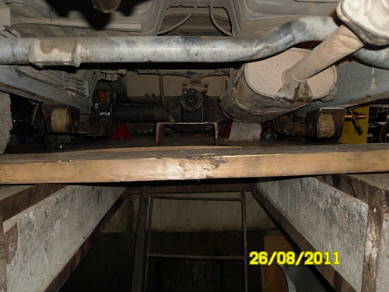

Начну с пред истории. На мероприятии м49 "Черный джипер" порвался весь (задняя полуось, передняя граната), даже не доехав до старта sad.gif, виноват сам, и "волшебный тапок", по началу хотел себе правую ногу с горя ампутировать, но потом перегорел этой идеей, вариантов как всегда было два, либо восстанавливать либо городить котлету, посоветовавшись с чертиком на левом плече было решино что восстанавливать скучно и не интересно, Котлета !. И вот мой обклееный наклейками жип грустно моргая аварийками на поводке поковылял с жутким лязгом в гораж к ASSу (за что ему спасибо).
Все старое было снято, все новое одето, попытались поставить задний мост на рессоры - непонравилось, сейчас под рессорами как и передний, сейчас машина стоит на мостах, делаются тормоза, карданы, рулевая, сварщик потихой обваривает то что мы с Денисом на капали smile.gif

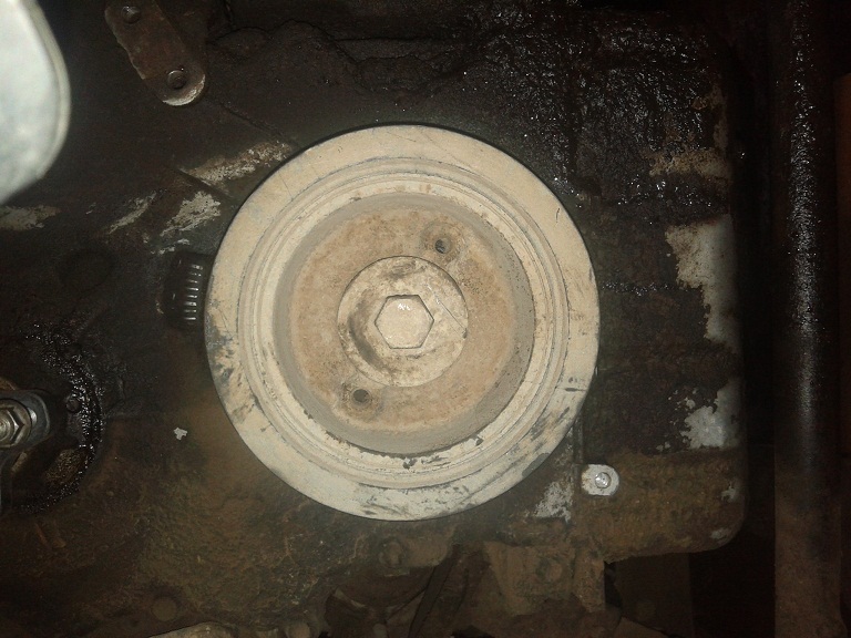

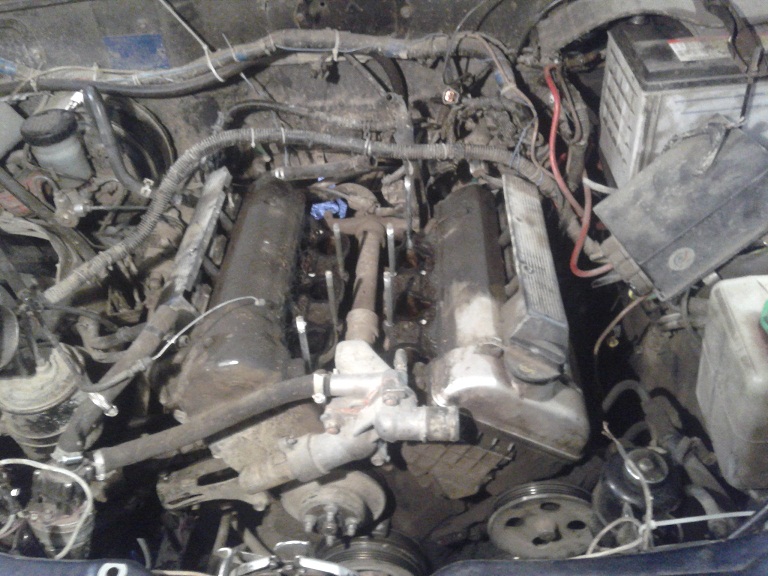

Сегодня начался этап глобальной доработки, в планах замена помпы ож, потому что старая не качала, убирание бодика, доработка бамперов, и еще много всего.
сегодня был раскидан движок
как шкив открутить ?

- - mik   Сегодня начался этап глобальной доработки, в плана...   13.8.2012, 18:59
- - vavancha   mik, как шкив открутить ? ----стартером!   13.8.2012, 21:37
- - DANger   Если пытаться сорвать стартером, то только коротки...   13.8.2012, 22:16

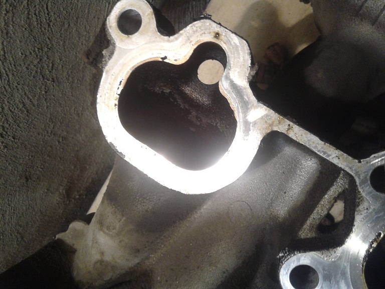

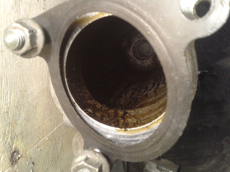

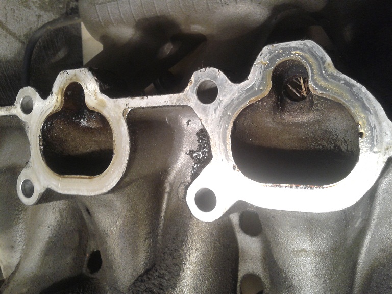

- - mik   вот моя прошлогодняя чистка:   9.5.2013, 18:15
- - rusinchic   mik, и что за масло?   9.5.2013, 18:35
- - mik   76 суприм последние года 1.5 до чистки. До меня по...   9.5.2013, 18:51
- - rusinchic   mik, а что "лака" так много?   9.5.2013, 21:10
- - mik   што за лак ?   9.5.2013, 21:13
- - rusinchic   ну всё рыжее. значит у масла не плохие лаковые от...   9.5.2013, 21:21
- - mik   ?   9.5.2013, 21:29
- - rusinchic   я не понял,ты его чистил полтора года назад и это ...   9.5.2013, 21:33
- - mik   никто его до меня не чистил, я в прошлом году почи...   9.5.2013, 21:45
