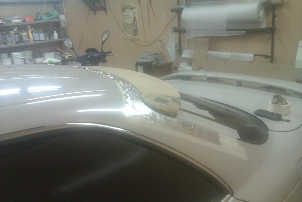

Долепливаю макет на машине. Хозяину понравился первоначальный вид, завтра будет матрица smile.gif

- - Автогонщик   C точки зрения аэродинамики исполнение скорее всег...   10.8.2012, 18:03
- - shans2   Да какая там аэродинамика Пацанам нравится, значи...   10.8.2012, 18:15
- - Muskul   натыкался на статью там расказывалось про всякую э...   10.8.2012, 18:30
- - Ельцин   Автогонщик, В аэродинамики понимаю я не плохо. Да,...   10.8.2012, 18:53
- - JIMBEAM   А именно этот козырёк он внутри полый? Сделан по п...   10.8.2012, 22:56
- - Ельцин   Полый. Я под оригинал не косил, сам придумал и сде...   10.8.2012, 23:26
- - Автогонщик   Ельцин, А причём здесь ШУМ,шум это озвучивание нар...   11.8.2012, 0:07
- - Ельцин   b]Автогонщик[/b], Стелишь в ёлочку! Я не пыта...   11.8.2012, 0:37
- - Автогонщик   Ракурс съёмки такой,а какие "углы" и для...   11.8.2012, 0:43
- - Ельцин   Обнови, глянуть надо на работу.   11.8.2012, 0:47
- - dissector   а я купил японский спойлер из аллюминия.... ездил ...   11.8.2012, 0:49
- - JIMBEAM   Мне кажется тут спор какой то уж совсем глупый пол...   11.8.2012, 18:15
- - Muskul   ЦитатаГрязезащитные спойлеры использутся, например...   11.8.2012, 19:03
- - Ельцин   JIMBEAM, Скорей для понта крепится, на стекольный ...   11.8.2012, 19:55
- - Ельцин   Матрица готова, козырька лицивая часть готова. Дол...   13.8.2012, 18:51
- - Ельцин   Готова матрица обратной стороны, усиления.   14.8.2012, 16:30
- - Ельцин   Матрици скручены болтами, половинки промазаны клее...   14.8.2012, 18:05
- - ХУЛИГАН   во дядька дает огня=))) всё у него ладно да складн...   14.8.2012, 19:15
- - Incognito   Ельцин, ты в Новосибирске что ли лепишь?   14.8.2012, 19:19
- - JIMBEAM   Ну судя по номерам на марке,то да,в Новосибе.   14.8.2012, 22:44
- - Ельцин   Ага в Новосибе. С ресничками времени нет заниматьс...   14.8.2012, 22:45
- - Ельцин   Incognito, Да в Новосибе. Так получилось что год н...   15.8.2012, 6:18
- - Ельцин   Готов.   15.8.2012, 20:37
- - Ельцин   Покрашен и прилеплен   25.8.2012, 6:25
- - Ельцин   На чайзер 100   28.8.2012, 0:57
