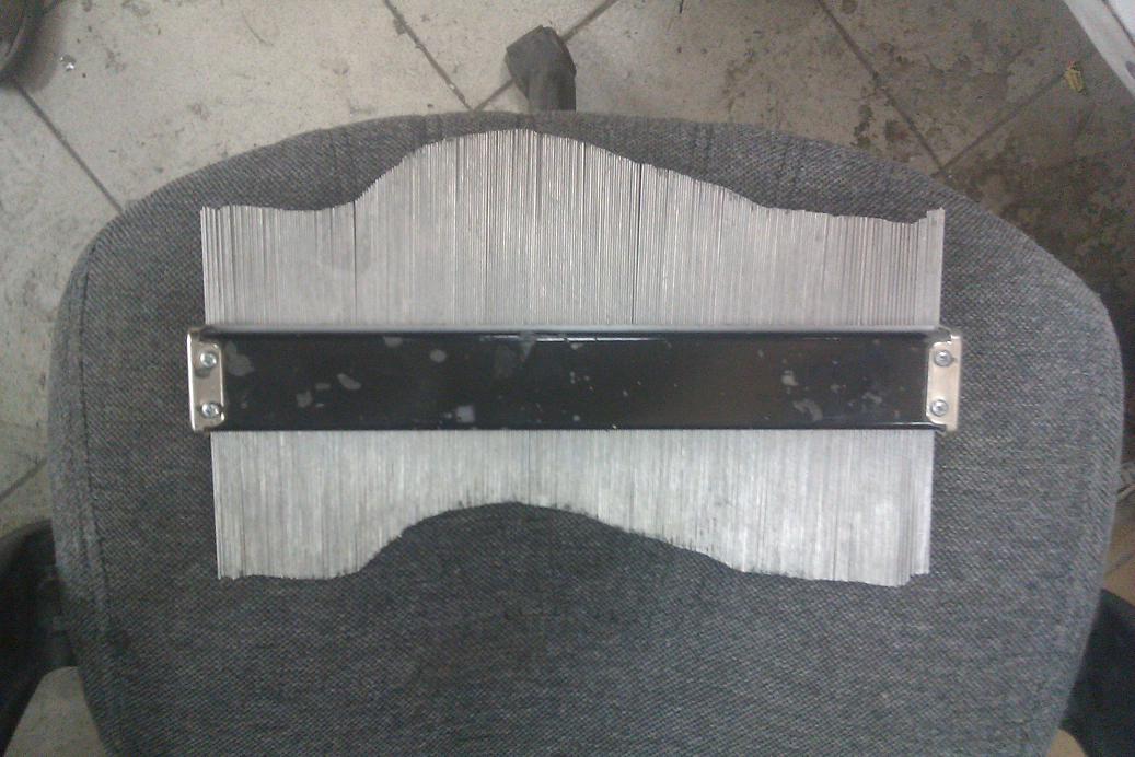

Есть способ зеркально повторить деталь с помощью профильного шаблона.
Или вырезать из картона шаблон и лепить по нему.
89833066251

- - Ельцин   Есть способ зеркально повторить деталь с помощью п...   3.8.2012, 4:34
