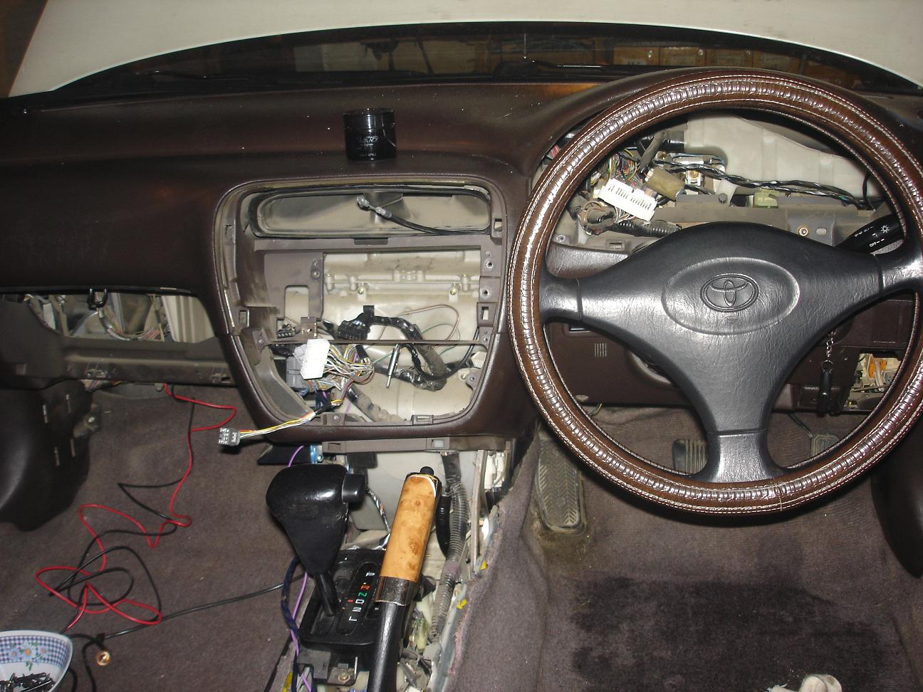

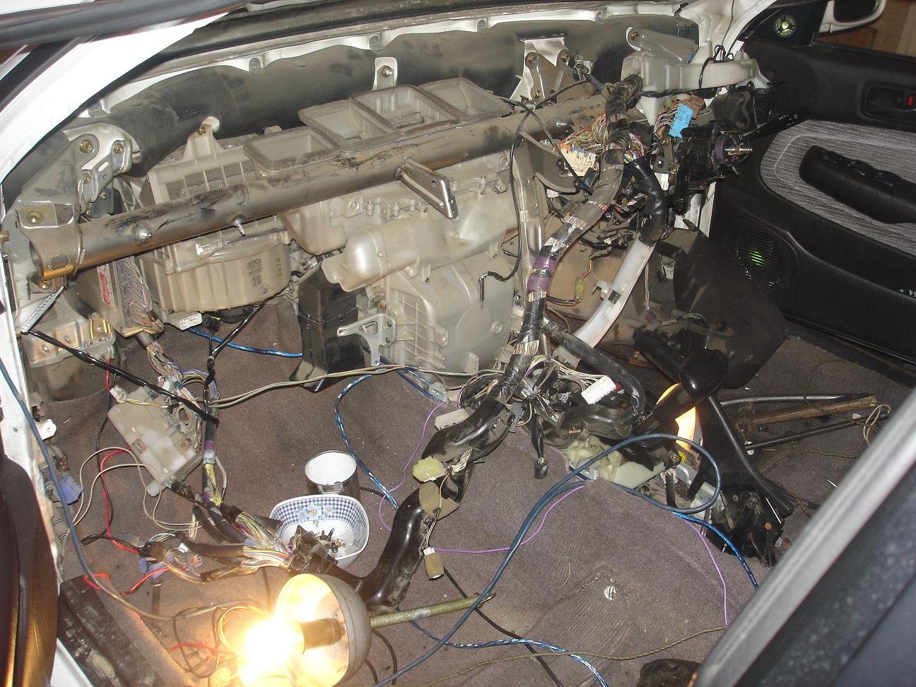

чистил печку на выходных,заняло времени полтора дня
мля больше никогда так заморачиваться небуду...гемморно слишком

- - camry-club   чистил печку на выходных,заняло времени полтора дн...   28.12.2008, 19:41
|- - neevin   Цитата(camry-club @ 28.12.2008, 19:4...   28.12.2008, 20:06
|- - camry-club   Цитата(neevin @ 28.12.2008, 19:06) ха.......   28.12.2008, 20:09
- - jey   Да брось...за день всё нормально делается,без особ...   28.12.2008, 19:44
|- - camry-club   Цитата(jey @ 28.12.2008, 18:44) Да брось....   28.12.2008, 19:50

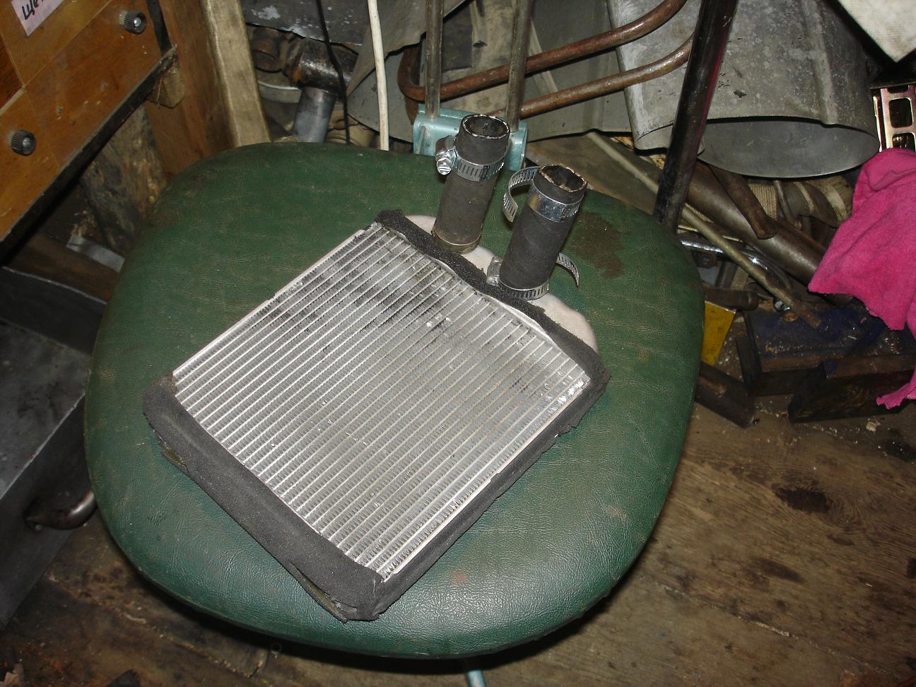

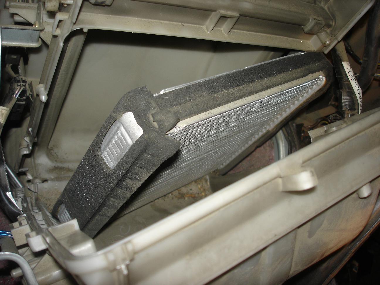

- - Dolphin   почистил радиатор кондишена  снял плотный слой то...   15.2.2009, 21:47
- - .:::ЧуВаВа:::.   camry-club Dolphin, А ТЫ ЭТОТ РАДИАТОР ОТДАВАЛ ЕГ...   4.3.2009, 20:49
- - Dolphin   сняли панель, разобрали печку почистили снаружи ко...   4.3.2009, 21:30
