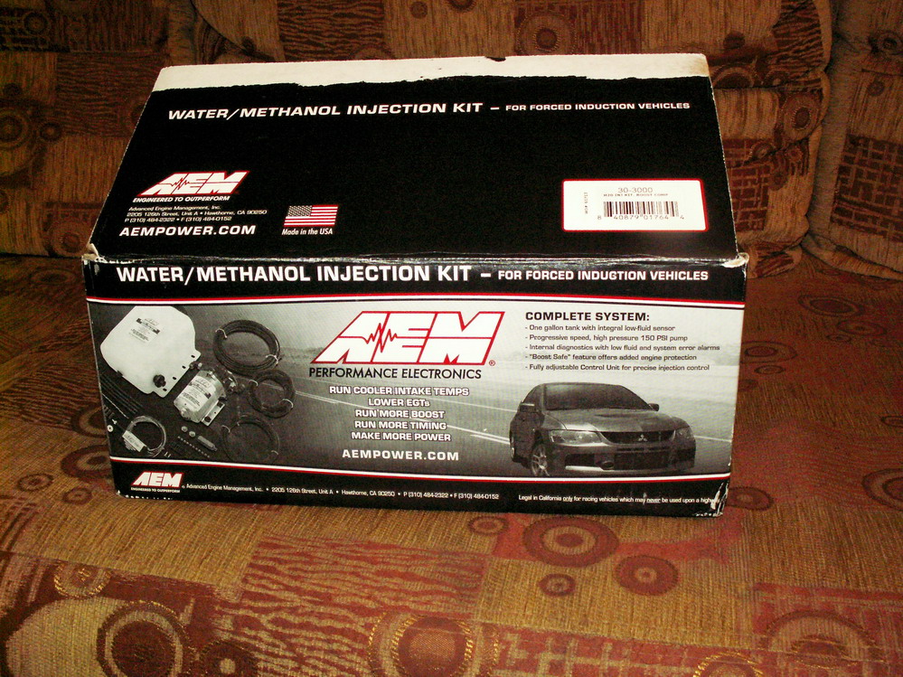

Прочитал про впрыск водометанола, Удивился.... а всё ли так хорошо как написано, и почему редко встречается?
Комплект впрыска воды (водометанольной смеси) AEM включает в себя:
Прогрессивный контроллер с индикацией
Насос высокого давления
Бачек с фиттингом и датчиком уровня
3 Форсунки различной производительности 250/400/650лс
6м соединительного шланга
все необходимые фиттинги/крепления
инструкцию по установке
Впрыск воды позволит вам снизить уровень детонации при работе на больших углах опережения зажигания либо высоких степенях наддува. За счет эффекта охлаждения топливо-воздушной смеси и высокой теплоемкости воды, вы достигаете эффекта интеркуллера. Высокая теплоемкость при испарении воды в камере сгорания играет роль стабилизатора горения и эффективно повышает октановое число топлива. Метанол еще более усиливает эффект. Кроме того за счет содержания молекул кислорода, вы обеспечиваете увеличение мощности двигателя.
Водометанольная смесь великолепно очищает камеру сгорания от карбоновых отложений.
