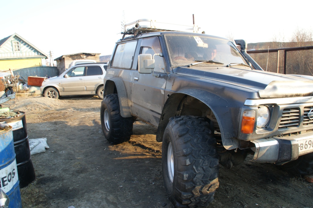

Собственно имеется сафарик коротыш в 60 кузове... хочу сдвинуть назад задний мост и выдвинуть передний.. примерно на 5-10 сантиметров (лучше на 10)... каким образом это можно сделать? если передвинуть мост, а чашки пружины оставить на месте чем грозит?...

В общем вот такое получилось... но при испытаниях вылезло две проблемы... 1. задние колеса при сильном перекосе цепляют арки - это фигня...
2...а вот то что передние при повороте цепляют за кузов, это уже проблема.. завтра попробую срезать в ноль крепления подкрылка.. если не поможет, надо будет делать бодик...

- - D-imon   Во первых, надо смотреть, чтоб колеса при артикуля...   18.10.2011, 20:45
- - BETEP   D-imon, а что такое дропбоксы? есть сайты где глян...   18.10.2011, 21:14
- - D-imon   есть, но они в пиндосии ты какую цель преследуешь?...   18.10.2011, 21:19
- - BETEP   D-imon, цель впихнуть еще больше колеса)... выреза...   18.10.2011, 21:25
- - D-imon   Резать максимум арки Взад ставить тяги тюненные ...   18.10.2011, 21:35
- - 23898   BETEP, А ты какие колёса планируешь? Если в кузов...   18.10.2011, 21:36
- - D-imon   Исландцы предпочитают вообще лифт минимальный идут...   18.10.2011, 21:41
- - BETEP   D-imon, сейчас 2" лифт подвески, но на счет а...   18.10.2011, 22:05

- - BETEP   Сегодня немного руки дошли до болгарки... примерил...   15.4.2012, 4:14
- - ТеХниК   А болгарка тут причём? Сразу видно что топором арк...   15.4.2012, 10:05
- - BETEP   ТеХниК, практически))... из инструментов Болгарка,...   15.4.2012, 13:05
- - 23898   BETEP, А что за диски на новой резине, ширина, вы...   15.4.2012, 13:19
- - BETEP   23898, ширина 12, вылет -63, радиус 15.. брал вмес...   15.4.2012, 23:24

- - BETEP   Вчера заезжал.. на заднем левом крыле (оно уже гот...   9.5.2012, 18:04
- - BETEP   Готовый вариант... внутри кузова забыл сфотать, но...   13.5.2012, 3:43

- - BETEP   Очередная порция фоток... на морду уже поставили 3...   21.5.2012, 0:53

- - BETEP   В общем вот такое получилось... но при испытаниях ...   24.5.2012, 1:34
- - 23898   BETEP, Рассмотри вариант - вместо тотальной резки ...   24.5.2012, 7:33

- - BETEP   23898, я в любом случае хотел отрезать эти куски.....   24.5.2012, 9:26
