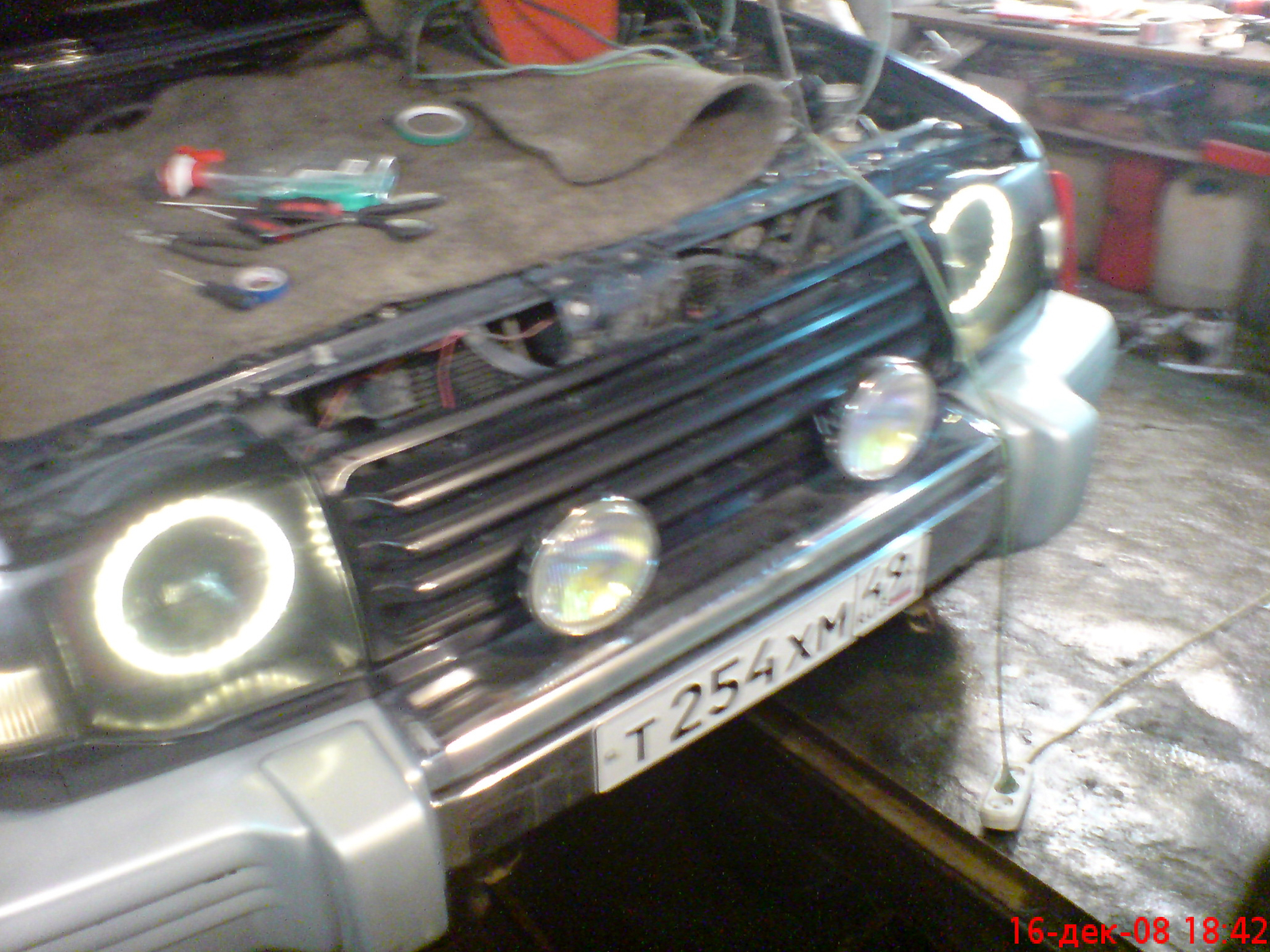

- - Robin   так... первый блин комом... хорошо хоть фару не от...   11.11.2008, 11:52
- - X__GADik!!   а как это всё потом запихать в фару?) никто не под...   11.11.2008, 13:22
- - jey   Запихать-это пол беды,а вот когда светодиод выйдет...   11.11.2008, 13:54

- - K E N T   обода были, светодиоды сгорели, стояли 3,5v , пост...   14.11.2008, 23:35
|- - ZoOm_ZoOm   Цитата(K E N T @ 14.11.2008, 22:35) обода...   15.11.2008, 2:43
|- - Dolphin   Цитата(K E N T @ 14.11.2008, 22:35) обода...   15.11.2008, 13:56

- - K E N T   кольца гнутся при нагреве, делаются насечки напиль...   15.11.2008, 14:58
- - K E N T   вот, вечер...   15.11.2008, 20:53

- - x34   эм...если честно,то первые 2 фотоки повергли меня ...   15.11.2008, 21:18
|- - K E N T   Цитата(x34 @ 15.11.2008, 21:18) эм...если...   16.11.2008, 2:10
