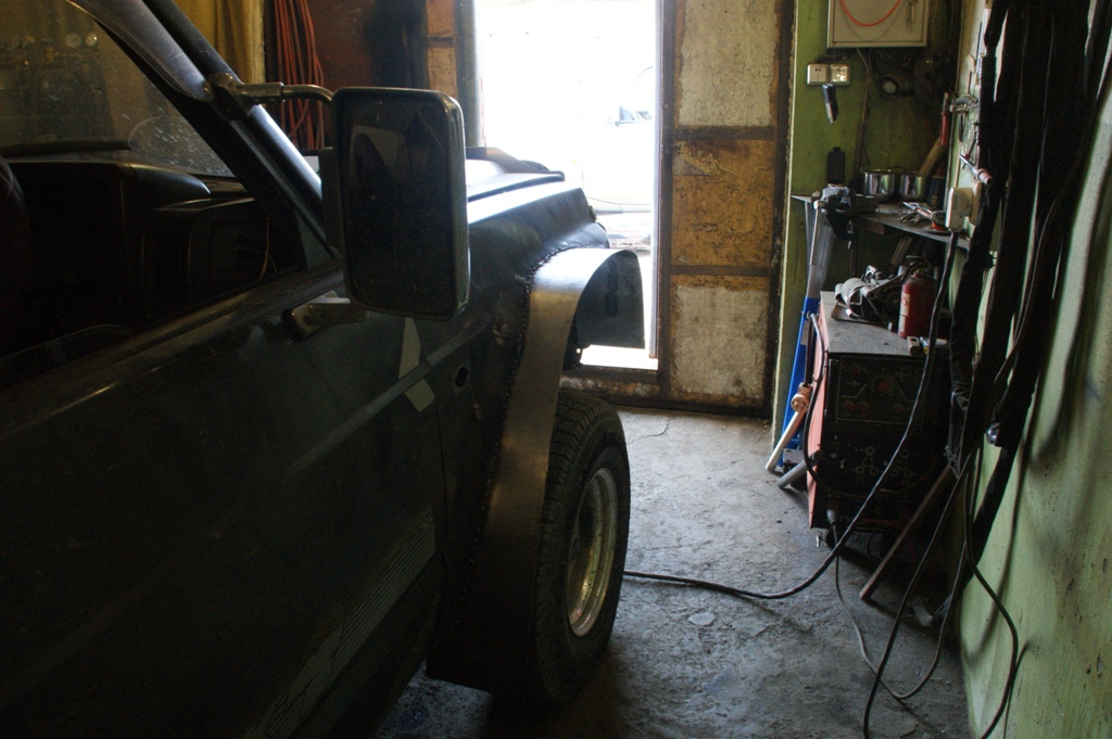

- - BETEP   Сегодня немного руки дошли до болгарки... примерил...   15.4.2012, 4:14
- - ТеХниК   А болгарка тут причём? Сразу видно что топором арк...   15.4.2012, 10:05
- - BETEP   ТеХниК, практически))... из инструментов Болгарка,...   15.4.2012, 13:05
- - 23898   BETEP, А что за диски на новой резине, ширина, вы...   15.4.2012, 13:19
- - BETEP   23898, ширина 12, вылет -63, радиус 15.. брал вмес...   15.4.2012, 23:24

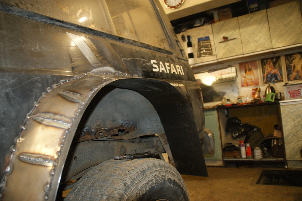

- - BETEP   Вчера заезжал.. на заднем левом крыле (оно уже гот...   9.5.2012, 18:04
- - BETEP   Готовый вариант... внутри кузова забыл сфотать, но...   13.5.2012, 3:43
