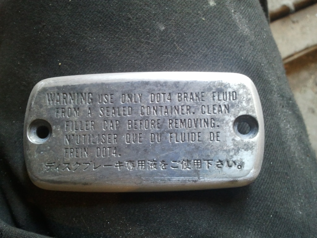

Ну как ранее было написано, приплыл мне мотоцикл ))) что такое налет на аллюминьке всем известно )) начал крапотливую подготовку и жду совета!
значит детали! начал с малого, на фото детали- 2 штуки ,одна с налётом,другая после обработки 3 размерами "шкурки"

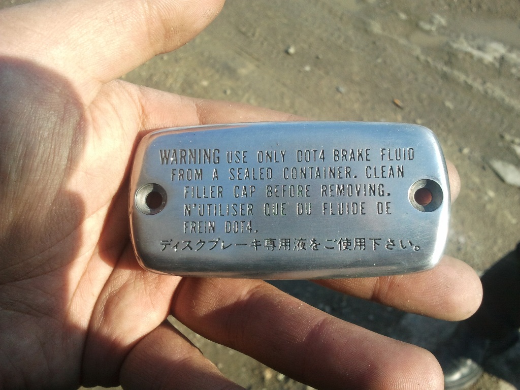

- - virus_max   DarkSky, финальная нулевка. Потом войлочный круг с...   9.4.2012, 19:59
- - virus_max   прошелся пастой собственно.. значит до и после пр...   9.4.2012, 20:36

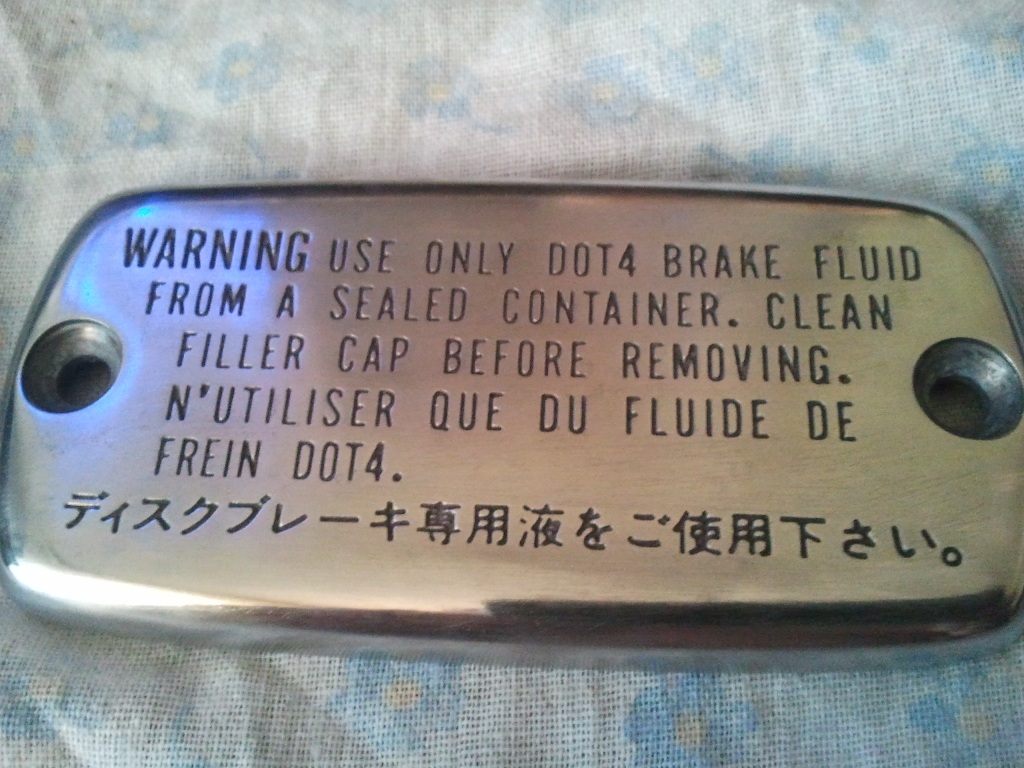

- - virus_max   начал заниматься тормозной машинкой, итог после об...   9.4.2012, 21:20
- - Торонага   virus_max, красава, теперь верю, что получится. не...   9.4.2012, 22:38
- - virus_max   да вроде как не тускнеет! вот крышечку на то...   9.4.2012, 22:54

- - virus_max   собственно покрыл на 3 раза лаком! тускнеет...   15.4.2012, 23:45
- - Доктор Франкенштейн   Я не припомню лака, который бы вовсе следов не ост...   16.4.2012, 0:10
