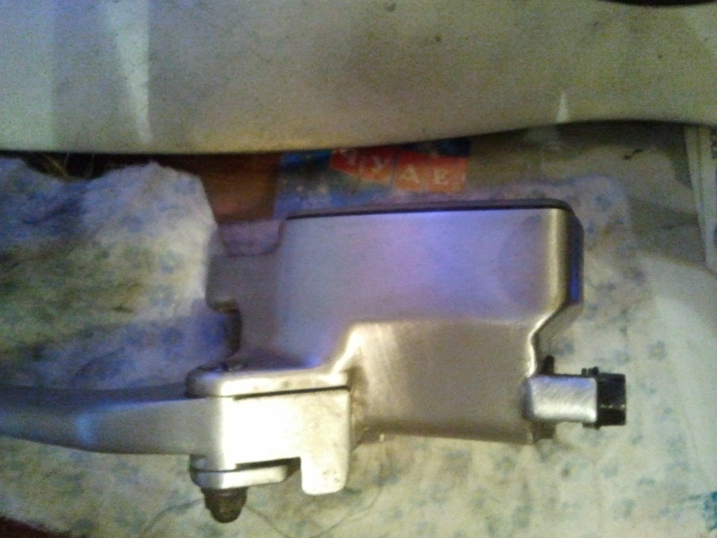

начал заниматься тормозной машинкой, итог после обработки крупной шкуркой

- - virus_max   начал заниматься тормозной машинкой, итог после об...   9.4.2012, 21:20
- - Торонага   virus_max, красава, теперь верю, что получится. не...   9.4.2012, 22:38

- - virus_max   блин, беда с тормозной машинкой в общем! не мо...   10.4.2012, 21:45
- - virus_max   както так..   11.4.2012, 13:23
