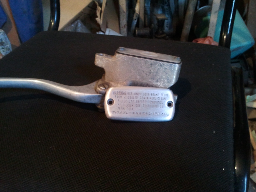

Ну как ранее было написано, приплыл мне мотоцикл ))) что такое налет на аллюминьке всем известно )) начал крапотливую подготовку и жду совета!
значит детали! начал с малого, на фото детали- 2 штуки ,одна с налётом,другая после обработки 3 размерами "шкурки"

лак ложиться относительно ровно ) наверно руки кривоваты у меня ))) сохнет за 15 минут, покрыл на 2 раза, лак не ползет !
тормозная машинка начинает возраждаться !

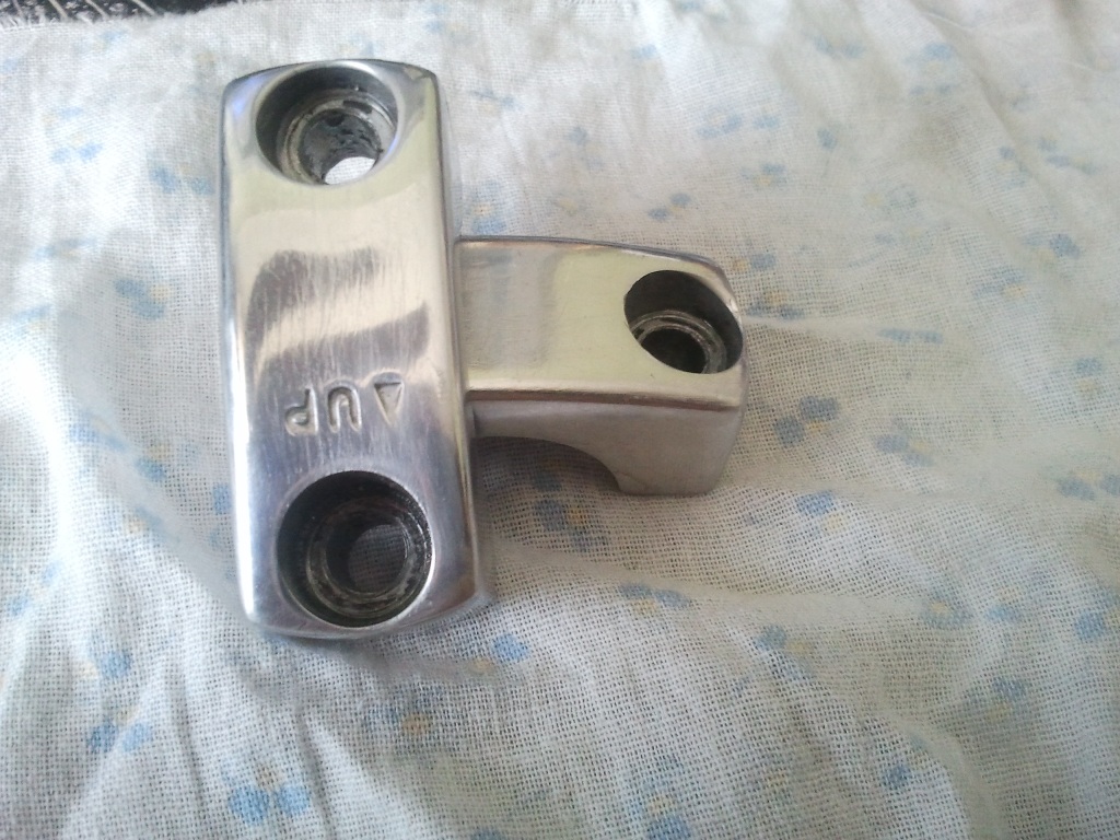

- - virus_max   куплен лак ABRO ) жду выходных и начну трудиться )   6.4.2012, 17:24
- - virus_max   лак ложиться относительно ровно ) наверно руки кри...   9.4.2012, 13:25

- - virus_max   DarkSky, финальная нулевка. Потом войлочный круг с...   9.4.2012, 19:59
- - virus_max   прошелся пастой собственно.. значит до и после пр...   9.4.2012, 20:36
- - virus_max   начал заниматься тормозной машинкой, итог после об...   9.4.2012, 21:20
- - Торонага   virus_max, красава, теперь верю, что получится. не...   9.4.2012, 22:38
- - virus_max   да вроде как не тускнеет! вот крышечку на то...   9.4.2012, 22:54

- - virus_max   собственно покрыл на 3 раза лаком! тускнеет...   15.4.2012, 23:45
- - Доктор Франкенштейн   Я не припомню лака, который бы вовсе следов не ост...   16.4.2012, 0:10

- - Торонага   имхо, любой лак даст подобный эффект из-за реакции...   16.4.2012, 1:59
- - virus_max   Лак слез !!!!!! Байк почти...   22.4.2012, 19:32
