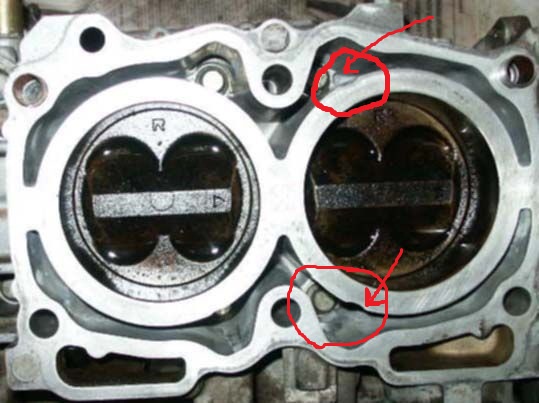

Народ подскажите пожалуйста, Что делать или к кому обратиться? Стук в ДВС и горит лампа Ошибка двигателя. Диагностика показывает датчик детонации. dry.gif

Здесть у "corona83" явно голодание масло(просмотрел уровень),но главное есть и слабые места(блок,стенки цилиндров),имено из-за того что поршни другнапротивдруга happy.gif .
Технологические прорези.

- - ma3x/sti   Цитата(corona83 @ 4.4.2012, 12:08) Подска...   4.4.2012, 20:09

- - ДЮЙМ   Цитата(corona83 @ 4.4.2012, 12:08) Подска...   5.4.2012, 7:43
- - ma3x/sti   Цитата(ДЮЙМ @ 5.4.2012, 6:43) ma3x/sti, к...   5.4.2012, 20:22
- - ДЮЙМ   Покажешь такой поведённый блок?   5.4.2012, 20:36

- - ma3x/sti   Цитата(ДЮЙМ @ 5.4.2012, 19:36) Покажешь т...   6.4.2012, 6:04
- - ДЮЙМ   Я внутриметр пока на металлолом сдавать не буду. П...   6.4.2012, 8:38
