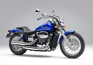

так, стоп. требуется ясность. Всегда считал, что Honda Shadow 400 и есть Slasher, с 1999 года выпускается. Но никогда не слышал о неСлэшерах. Какого года мацикл?
Интересно, придется перелопатить всю линейку хондовских байков.
ага, все понял. Было три модификации. Век живи...
Shadow 400
Shadow 400 Slasher
Shadow Slasher Deluxe
Некоторые технические характеристики Shadow 400 и Shadow Slasher:
- габариты: 2.450 м x 0.925 м x 1.085 м (Shadow 400); 2.310 м x 0.870 м x 1.105 м (Shadow Slasher и Shadow Slasher Deluxe)
- колесная база: 1.620 м (Shadow 400); 1.625 м (Shadow Slasher и Shadow Slasher Deluxe)
- дорожный просвет: 0.130 м
- высота сидения: 0.675 м (Shadow 400); 0.645 м (Shadow Slasher и Shadow Slasher Deluxe)
- вес: 248 кг (Shadow 400); 229 кг (Shadow Slasher и Shadow Slasher Deluxe)
- количество посадочных мест: 2
- радиус поворота: 3.1 м (Shadow 400); 3.2 м (Shadow Slasher и Shadow Slasher Deluxe)
- двигатель: NC25E, жидкостное охлаждение, четырехтактный, OHC, V-образный, двухцилиндровый
- рабочий объем: 398 см3
- диаметр и ход поршня: 64.0 x 62.0 мм
- степень сжатия: 10.3
- мощность: 24 кВт/7,500 об. мин.
- вращающий момент: 34 Нм/6,000 об. мин. (Shadow 400); 35 Нм/5,500 об. мин. (Shadow Slasher и Shadow Slasher Deluxe)
- расход горючего: 34.0 км/л (Shadow 400); 40.0 км/л (Shadow Slasher и Shadow Slasher Deluxe)
