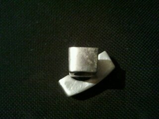

Ну как ранее было написано, приплыл мне мотоцикл ))) что такое налет на аллюминьке всем известно )) начал крапотливую подготовку и жду совета!
значит детали! начал с малого, на фото детали- 2 штуки ,одна с налётом,другая после обработки 3 размерами "шкурки"

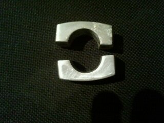

далее
после обработки
чем покрыть от будущих окислений? и защитить от корозии?

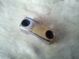

- - virus_max   DarkSky, финальная нулевка. Потом войлочный круг с...   9.4.2012, 19:59
- - virus_max   прошелся пастой собственно.. значит до и после пр...   9.4.2012, 20:36

- - virus_max   собственно покрыл на 3 раза лаком! тускнеет...   15.4.2012, 23:45

- - Торонага   имхо, любой лак даст подобный эффект из-за реакции...   16.4.2012, 1:59
- - virus_max   Лак слез !!!!!! Байк почти...   22.4.2012, 19:32
