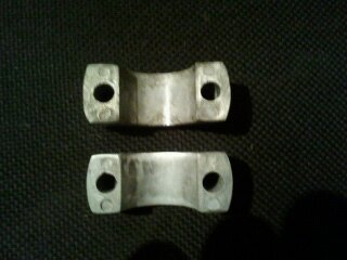

Ну как ранее было написано, приплыл мне мотоцикл ))) что такое налет на аллюминьке всем известно )) начал крапотливую подготовку и жду совета!
значит детали! начал с малого, на фото детали- 2 штуки ,одна с налётом,другая после обработки 3 размерами "шкурки"

- - dissector   может хромировать их? есть книжка по обработке м...   1.4.2012, 4:08
- - virus_max   dissector, анод,катод,ванная, раствор, постоянная ...   1.4.2012, 4:11
- - Торонага   virus_max, это ты о гальваническом окрашивании всп...   1.4.2012, 9:08

- - Торонага   а, кстати. любой металл, а алюминий в особенности,...   1.4.2012, 12:00
- - virus_max   Торонага(( ненада убивать во мне зачатки великого ...   1.4.2012, 12:05
- - Торонага   virus_max, тогда только никелирование или хромиров...   1.4.2012, 14:01
- - virus_max   а если лаком покрыть?   1.4.2012, 14:36
- - DRONGO   Лак для волос сильной фиксацией я думаю самый раз ...   1.4.2012, 15:33
- - Торонага   virus_max, сияющего блеска все равно не будет - ра...   1.4.2012, 19:35
- - virus_max   я склоняюсь что всетаки это дуралюминий! на де...   1.4.2012, 20:09
- - Торонага   virus_max, так по фактуре материала доджно быть ви...   1.4.2012, 20:29

- - Торонага   virus_max, сперва озадачься идентификацией материа...   2.4.2012, 12:29
- - virus_max   у меня есть пару стальных деталек(на них поэкспери...   2.4.2012, 12:32
- - Торонага   virus_max, вот по сталюке как раз и не нужно ориен...   2.4.2012, 12:41
- - Доктор Франкенштейн   Торонага, это точно...сталька-она проста и незатей...   2.4.2012, 12:45
- - virus_max   ДФ, хорошо , то есть лучше полирнуть и поставить ...   2.4.2012, 12:56
- - Торонага   virus_max, давай еще раз вернемся чуть назад для п...   2.4.2012, 13:11

- - virus_max   короче ) вон человек покрыл все лаком и все блести...   2.4.2012, 20:37
- - Торонага   Ex_Prepod, вынь из формулы щелочь, умоляю и что т...   3.4.2012, 0:06
- - Ex_Prepod   Торонага, мыл я детали алюминиевые, покрытые слоем...   3.4.2012, 12:08
- - Торонага   Ex_Prepod, мыло поди хозяйственное, т.е. щелочное ...   3.4.2012, 13:23
- - Ex_Prepod   Хозяйственное мыло. поело поверхность так, что из ...   3.4.2012, 15:02
- - Торонага   Ex_Prepod, ну и все верно, щелочь же. Конечно поес...   3.4.2012, 19:08

- - virus_max   куплен лак ABRO ) жду выходных и начну трудиться )   6.4.2012, 17:24
- - virus_max   лак ложиться относительно ровно ) наверно руки кри...   9.4.2012, 13:25
- - DarkSky   virus_max, ты финишной какой шкуркой зачищаешь? по...   9.4.2012, 13:45
- - Торонага   virus_max, он сразу и не поползет, потом начнет от...   9.4.2012, 14:14
- - Хариус   Лак непременно облезет. Надо полировать резиновым ...   9.4.2012, 16:41
- - virus_max   DarkSky, финальная нулевка. Потом войлочный круг с...   9.4.2012, 19:59
- - virus_max   прошелся пастой собственно.. значит до и после пр...   9.4.2012, 20:36
- - virus_max   начал заниматься тормозной машинкой, итог после об...   9.4.2012, 21:20
- - Торонага   virus_max, красава, теперь верю, что получится. не...   9.4.2012, 22:38
- - virus_max   да вроде как не тускнеет! вот крышечку на то...   9.4.2012, 22:54

- - virus_max   собственно покрыл на 3 раза лаком! тускнеет...   15.4.2012, 23:45
- - Доктор Франкенштейн   Я не припомню лака, который бы вовсе следов не ост...   16.4.2012, 0:10
- - virus_max   лак-спрей ABRO американский!   16.4.2012, 0:11
- - Доктор Франкенштейн   Не-не...только не Абра... Их краски меня чё-то не...   16.4.2012, 0:17
- - Торонага   имхо, любой лак даст подобный эффект из-за реакции...   16.4.2012, 1:59
- - virus_max   Лак слез !!!!!! Байк почти...   22.4.2012, 19:32
- - Торонага   virus_max, и чего теперь делать будешь?   22.4.2012, 21:39
- - virus_max   пусть без лака стоит ))) некогда уже придумывать ч...   22.4.2012, 21:44
- - Торонага   ну, это ж кагбе и ожидалось . без человеческой гру...   22.4.2012, 21:56
