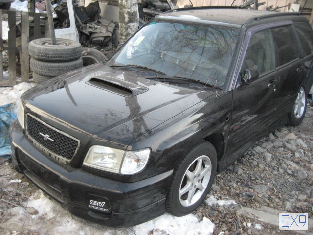

короче движка вот с этого фоика
по фото видно, что это не фига не 99-й год, а продаван говорит, что двига 99-го.
Я хотел просто перекинуть все. А еще лучше хотел бы свой отремонтировать, но ценник прям жесткий за работу просят, у меня нет столько денег)) у меня только или на запчасти или на контрактный, а делать самому я очкую)) хоть по мануалу и отчетам, вроде ничего сложного.
92-м не буду больше заправляться)))
