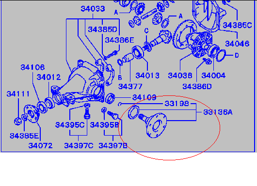

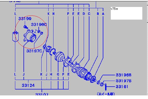

на всех моделях V75W флянец съёмный , указан отдельно и он одинаков для всех моделей...

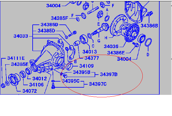

На V93 этого флянца нет!
и вообще он отдельно не поставляется, только весь привод в сборе, в отличие от V75
В общем шансы есть, но неплохо бы и привода от ЛСД редуктора иметь....на всякий пожарный ))))
