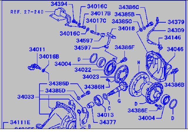

kosmag, кузов какой V93W ???

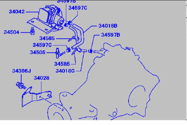

С завода они идут либо простые, либо с пневмо-блокой , как я понял. ( это для Японских модеей точно) леворукие может и ЛСД есть...
Да и руль левый или правый?

- - exPloZive   kosmag, смотрел для аналога редуктор от V75w ( П...   12.3.2012, 13:33
- - kosmag   exPloZive, Спасибо! В общем, я понял, что...   12.3.2012, 14:02
- - exPloZive   kosmag, получается что и подвески (сайленты) реду...   12.3.2012, 14:05

- - exPloZive   kosmag, проверил я основные узлы -корпус заднего...   25.4.2012, 15:51
- - kosmag   exPloZive, Спасибо. Видимо так и придётся делать...   25.4.2012, 16:10
