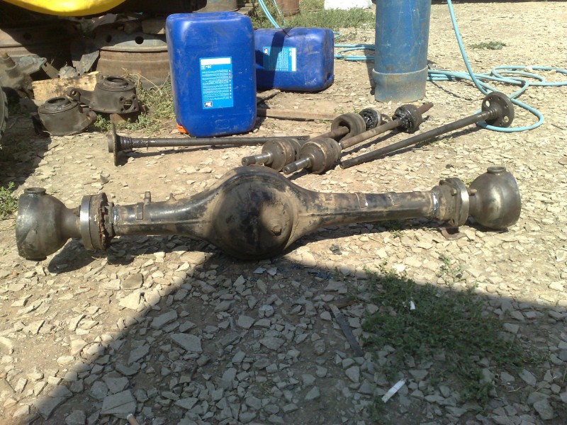

- - ЮВС   Для продвижения творческой мысли А то тема умирае...   18.1.2011, 14:24
- - ASS   а от чего это мост заднии на эске???   18.1.2011, 15:46
- - Shiko   В принципе ... не важно на какой авто ставить мост...   18.1.2011, 15:47
- - Moisey   Вот это да!Вот это работа, все аккуратно сдела...   18.1.2011, 17:50
- - ЮВС   Цитата(ASS @ 18.1.2011, 14:46) а от чего ...   18.1.2011, 23:38

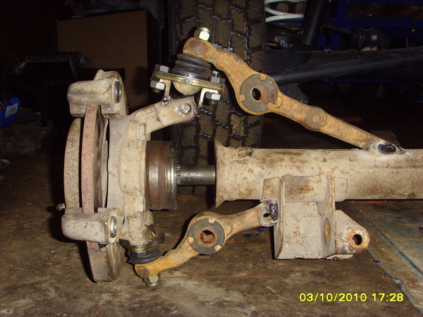

- - 333   Здравствуйте, хотелось бы, у знающих людей по инте...   19.2.2012, 19:32
- - mik   он уже, предется ступицы наращивать, подшипники ст...   19.2.2012, 19:37
- - 333   mik а можно из заднего моста Эскудо сделать передн...   20.2.2012, 21:43
