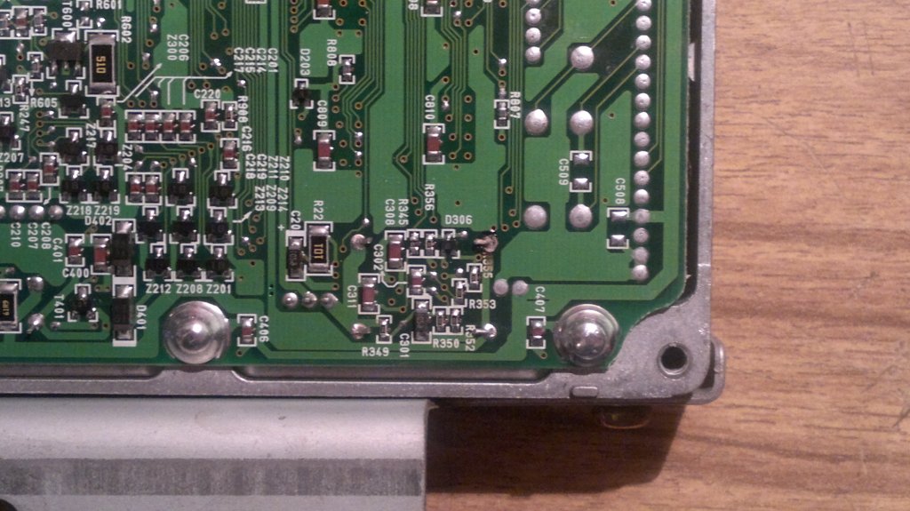

Вернёмся к нашим баранам (моим). Итак: новая катушка обошлась мне в 2200 денег в магазине на Транспортной Автомаг (или Автомиг, путаю их), на разборке на 6 км тоже были, но за 3000. Ну и ремонт компьютера ещё +3000.
Сгарела там ещё микросхема (как я понял) и трензистор, но их я сам не увидел, - сказал уже сам электрик (ещё раз спасибо Vov@n 1.6 за номерок), соответственно фото не выкладываю. Кст те 2 резистора для какой цели вообще не понятно, электрик их заменил, но за что они отвечают не признался (говорит сам не поймёт).
Итак, катушка новая, комп отремонтирован, Эска заводится как часики (не в смысле заводилку крутить, а без проблем), но обороты плавают, буд-то подтраивает.. Есть мысли по этому поводу?
