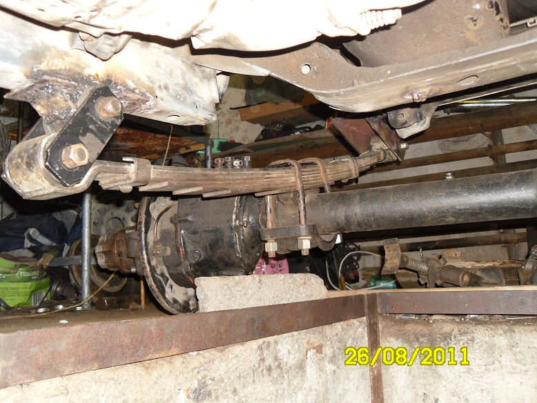

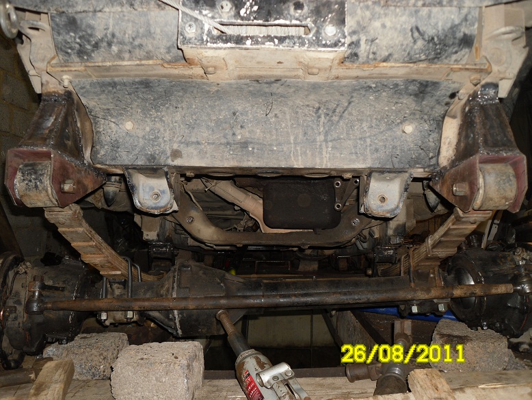

Начну с пред истории. На мероприятии м49 "Черный джипер" порвался весь (задняя полуось, передняя граната), даже не доехав до старта sad.gif, виноват сам, и "волшебный тапок", по началу хотел себе правую ногу с горя ампутировать, но потом перегорел этой идеей, вариантов как всегда было два, либо восстанавливать либо городить котлету, посоветовавшись с чертиком на левом плече было решино что восстанавливать скучно и не интересно, Котлета !. И вот мой обклееный наклейками жип грустно моргая аварийками на поводке поковылял с жутким лязгом в гораж к ASSу (за что ему спасибо).
Все старое было снято, все новое одето, попытались поставить задний мост на рессоры - непонравилось, сейчас под рессорами как и передний, сейчас машина стоит на мостах, делаются тормоза, карданы, рулевая, сварщик потихой обваривает то что мы с Денисом на капали smile.gif
