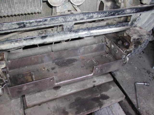

Дано: джип (TLC 70 серии), лебедка (ComeUp 9000), небольшая сумма рублей бабла, толпа гаражников, две руки.
Нужно поставить лебедку на джип.
Обращаюсь к гаражникам. Гаражники согласные установить лебеду за от десяти тысяч. Меняю заказ - хочу только установить площадку и лебедку на нее - все остальное (электрику) беру на себя, при этом согласен сразу отдать пятерку.  Все равно от десяти тысяч. Спрашиваю у пацанов на дроме: не дорого ли 10 за эту операцию? Мне говорят это беспредельная наглость брать такие деньги.
Решил доверить это дело собственным рукам.
1. Еду в "Винат" и покупаю 73 саниметра швеллера шириной 20 см. за 800 рублей.
2. Еду к корифану где болгаркой отпиливаю ненужные грани швеллера. По ходу угандошиваю болгарку, отдаю ее в ремонт (+800 руб за перемотку обмотки), беру вторую болгарку, допиливаю швеллер. Расходы - 100 рублей на диски и около 100 на электричество для болгарки.
3. Беру дрел. Намечаю на полученной площадке восемь отверстий. Два крепежных к раме легли после лазания с рулеткой под машиной. Крепежные для лебедки делаются по приложенному к лебедке шаблону для разметки (см. на фото белый лист, он перевернут), где также указан диаметр отверстий. Расходы - рублей 50 на электричество для дрели.
вот готовая площадка:
4. Просверленную площадку везу к сварщику чтобы он приварил к ней буксировочные проушины. 300 рублей работа профессионального, проверенного сварного.
5. Сегодня все прикручу.
За это с меня просили от 10000. Пока расходов 2150, из них 800 - форс-мажор, угандошенная болгарка.
Потрачено времени около 4 часов (я делаю это первый раз в жизни, по образованию и работе офисный планктон)
Смельчаку, отважившемуся пойти по моим стопам не рекомендую спиливать грани болгаркой. Лучше отрезать газорезкой - уж больно муторное и опасное дело.

на фото показано как из швеллера изготовить площадку своими руками из пластины выгнет к бабке не годи темболее бампер у тебя из алюминия
