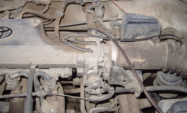

Итак вот фото с короллы 1991 года 5а-фе. Как видно, БДЗ отличается от моего....У этого две трубки подходят сверху...у меня одна....

- - elmont33   Итак вот фото с короллы 1991 года 5а-фе. Как видно...   12.1.2012, 14:10
- - Торонага   elmont33, ага, понял... насчет форсунок я взял на ...   12.1.2012, 14:32
- - Торонага   так, мужики. Не могу вас обрадовать. БДЗ - не тот...   12.1.2012, 18:18
- - elmont33   ну ладно...не судьба, знать...   12.1.2012, 18:35
- - Торонага   elmont33, до завтра еще надеемся. я до последнего ...   12.1.2012, 21:37
- - elmont33   Торонага, тогда с прогревочным узлом с обратной ст...   12.1.2012, 22:29
