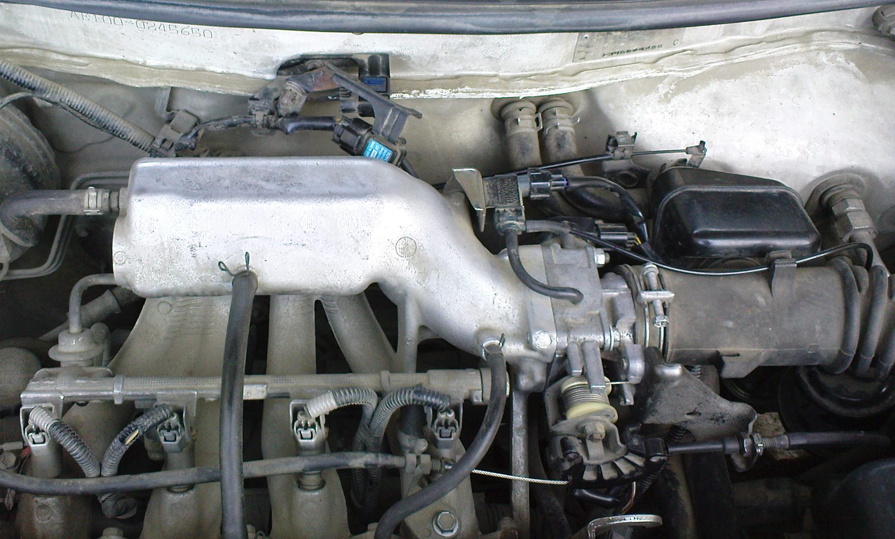

Цитата(Торонага @ 11.1.2012, 15:03) *
elmont33, с тобой немного сложнее. уверяют, что двух видов на 5А-ФЕ ставились БДЗ, невзаимозаменяемы. Поэтому надо образец бы, но договорился, что определятся по фотографии. Так что скидывай фото своего блока. По цене сказали так: БДЗ в сборе - 1000руб., клапан ХХ отдельно - 500 руб.
Сообщи тоже свое решение.
Правильно говорят...разные бывают....мой на фото...
Хотелось бы уточнить на счет " в сборе ". Очень хочется, чтобы на БДЗ не трогался датчик угла поворота дроссельной заслонки...
А по ценам я согласен...

- - dissector   Володь,клапан стоит под дросселем, отключи аккум и...   11.1.2012, 12:18
- - elmont33   я бы все-таки снял БДЗ, а потом уже с него клапан ...   11.1.2012, 12:40
- - owl   dissector, спасибо случайно поставил) на моем БДЗ...   11.1.2012, 12:44
- - Торонага   elmont33, тебе тоже узнавать за БДЗ?   11.1.2012, 12:46
- - owl   после снятия клеммы и чистки БДЗ, комп обороты ХХ ...   11.1.2012, 12:47
- - Торонага   owl, еще обучить его можно, это быстрее будет.   11.1.2012, 12:48

- - elmont33   Цитата(Торонага @ 11.1.2012, 15:03) elmon...   11.1.2012, 23:52
- - Торонага   elmont33, я проконтролирую, чтоб не сдвинули. Лишь...   12.1.2012, 0:06
- - dissector   одинаковые, на старых вместо шагового двигла-термо...   12.1.2012, 1:26
- - Торонага   dissector, а старые - это кто? есть фото? как я по...   12.1.2012, 1:49
- - elmont33   Торонага, да я тоже не спец...просто помню, что об...   12.1.2012, 10:41
- - owl   Цитата(elmont33 @ 11.1.2012, 22:52) Прави...   12.1.2012, 10:42
- - elmont33   owl, я тоже пытался...но что-то уверенности, что п...   12.1.2012, 10:55
- - dissector   Цитата(Торонага @ 12.1.2012, 0:49) dissec...   12.1.2012, 11:18
- - Торонага   elmont33, хех, на форсунки я и сам посматриваю. ...   12.1.2012, 11:41
- - elmont33   Итак вот фото с короллы 1991 года 5а-фе. Как видно...   12.1.2012, 14:10
- - Торонага   elmont33, ага, понял... насчет форсунок я взял на ...   12.1.2012, 14:32
- - Торонага   так, мужики. Не могу вас обрадовать. БДЗ - не тот...   12.1.2012, 18:18
- - elmont33   ну ладно...не судьба, знать...   12.1.2012, 18:35
- - Торонага   elmont33, до завтра еще надеемся. я до последнего ...   12.1.2012, 21:37
- - elmont33   Торонага, тогда с прогревочным узлом с обратной ст...   12.1.2012, 22:29
