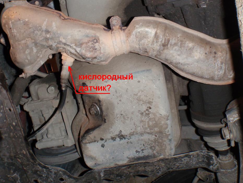

Murlokotam, на сколько я понимаю твой 7A без lean burna? Я не знаю что это, и не могу сказать, есть оно на двигателе, или нет. Снимал заслонку, снизу воздушный клапан холостого хода. Витой биметаллический элемент управлят заслонкой в зависимости от температуры. Также имеется электромагнит, который с другой стороны управляет клапаном ХХ. Никаких регулировочных винтов не обнаружено. Термостаты грел в банке (3 штуки), тот который стоял - в норме. Но я поставил другой, который открывается немного попозже. Двигатель заводил в тёплом гараже - 1500 оборотов, и он долго не сбрасывал обороты. Холостые всё равно завышены. И где должна быть стелка указателя температуры? У меня чуть ниже середины. А ещё на проогреве или после того, как ненадлго заглушил, бывает так: набрал обороты, потом как бы споткнулся и бороты сбросил. Лямбда, это та, которая на фотографии стрелочкой указана? Это сразу после выхлопного коллектора, снизу под двигателем. |

Murlokotam На последнем техосмотре сказали, что содержание СО... 11.1.2012, 0:39
Muskul в простонародии маф. стоит на впуске сразу за филь... 11.1.2012, 0:42
Hummer стоит он на выпускном коллекторе это на 3s u 4s м... 11.1.2012, 0:46
Торонага Murlokotam, лямбда-зонд стоит обычно в выпускном к... 11.1.2012, 1:08
Murlokotam Двигатель 7А. Сказали это на Речной 1, когда прохо... 11.1.2012, 1:26
Muskul с чего бы дыму черным быть??? черный это если вооб... 11.1.2012, 1:54

elmont33 Murlokotam, кислородный датчик ...лямда зонд...отк... 11.1.2012, 11:08
