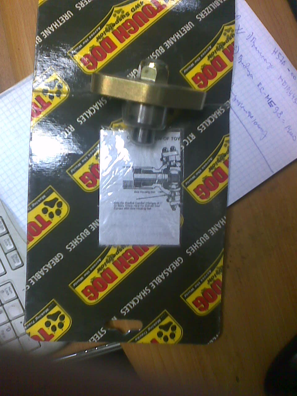

Хотелось бы проконсультироваться по поводу лифта передней подвески на 80м крузаке.
Лифтовал сам, но постоянно что то доделываю. Передний мост после приличного лифта ушол вниз, а хвостовик на переднем редукторе соответственно задрался вверх со всеми вытекакющими.
Думаю два варианта:
1. Поставить сайлентблоки со смещённым центром в нихние рычаги
2. Опустить точки крепления нижних рычагов к раме (прикрутить кронштейн-проставку)
Но если опустить крепления передних рычагов подозреваю что увеличиться нагрузка на раму. Верно?
Больше склоняюсь к 1му варианту но опыта установки сайлентов нет, как правильно выставлять смещение?
Всё пучком)!
exPloZive
сообщение 10.1.2012, 10:37
Сообщений: 3523
Спасибо: 1425
ШЕФ, Вот она, приблудина заморская
ADJUSTABLE KING PIN
инструкция:
А вот и сайленты в 3-ри градуса
