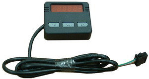

Приобрел себе сия чудо... Если кто не в теме - это жидкостный предпусковой автономный подогреватель... А если по русски - отечественный аналог WEBASTO...
Приобрел в базовой комплектации с отечественной помпой - рашин продук в общем wink.gif
Инструкция: Прикрепленный файл  re_bi_5_new.pdf ( 1.53 мегабайт ) Кол-во скачиваний: 3144
Сертификат: Прикрепленный файл  tuv_bi_5.pdf ( 1.32 мегабайт ) Кол-во скачиваний: 2246
Схема: Прикрепленный файл  binar_5.zip ( 2.03 мегабайт ) Кол-во скачиваний: 3430
Номинальное напряжение питания 12В
Расход топлива 0,7л/ч
Теплопроизводительность 5кВт
Допустимое отклонение напряжение питания от номинала 9,5..16 В
Потребляемая мощность вместе с помпой 70 Вт
Теплоноситель Охлаждающая жидкость по ГОСТ 28084
Применяемое топливо бензин по ГОСТ Р 51105
Масса со всеми комплектующими не более 8 кг
На следующей неделе буду ставить и отпишусь как и что... А то форумчане по слухам уже во всю используют этот дивайс но молчат... huh.gif
