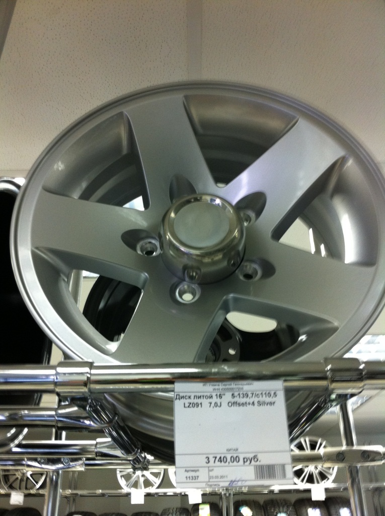

В общем, имеется CHEVROLET TRAKER 99 года, он же Suzuki Grand Vitara 98-02 года. Суть проблемы в чем, нужно заменить задний сальник двигатель J20A (J20X). Проблема заключается в чем, сальник идет в сборе с АКПП и раздаткой и маховиком соответственно. Есть у кого нибудь страничка, или знает как последовательно снять и заменить. На СТО гнать не вариант, делать нифига не умеют а цены гнут тут по сильному. Полазил по интернету, ничего дельного не нашел. А маслецо то кап-кап....=)
И проблема номер два, нужны диски опять же для него. Подобрать вообще не реально. В магазинах никто ничего не знает. Случайно нашел на форуме ответ, что подходят диски от опять же эскудика, но там типо разные размеры и т.д и т.д...В общем что нужно, может кто подскать название и модель диска или штамповки, что подходит в витарика он же дальнобойщик? На диске написано T15*51/2 JJ DOTCMC 1198PV20. Диаметр отверстия под ступицу 106мм. Вылет ЕТ 25мм. 5 дырок под крепеж РСД 139,7мм. Казалось бы, все данные есть,а нет, никто ничего не знает=) Может в Магадне кто, что подскажет. А то на местных продавцов надежды нет, а переобуваться нужно уже. -------------------- |

Gooday CHEVROLET TRAKER/Suzuki Grand Vitara 17.11.2011, 8:23
DvK так это.. задний сальник двигателя чтобы снять нуж... 17.11.2011, 9:34
BETEP Gooday, по дискам... Шиномонтаж Миля на объездной ... 17.11.2011, 11:48
ASS Gooday, Диски на Эску т.е. 5*139.7 тебе встанут ка... 17.11.2011, 11:57
Gooday DvK, ну да, задний сальник, получается если идти з... 17.11.2011, 15:23
ASS Gooday, могу дать померять диск от Эскудика на 16 ... 17.11.2011, 15:26
Gooday Эх..мое 900 сообщение=) Суть вопроса в чем, был бы... 17.11.2011, 22:25![]() ![]() ![]() |
