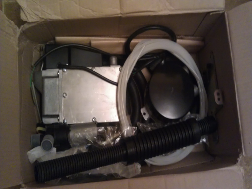

приехал ко мну бинар 5д-св (разница в бошевском насосе).. в принципе фото комплекта уже есть в сетях, но если надо прикладываю, сделано вроде как довольно прилично .. разложено аккуратно по пакетам .. в общем уже неплохо для россии .. но этой, той неделе планирую установку (пока еще побегаю с розеткой)... вдруг кто чего может подсказать выслушаю .. ставить будет человек совместно со мной который по крайней мере их не ставил но общее представление имеет
