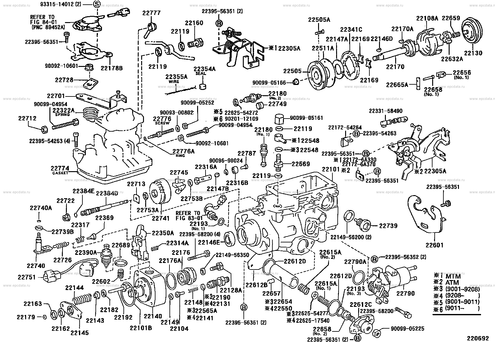

ДЮЙМ, похоже весьма, но сегодня заезжал на марчекан договорится о времени и заодно навскидку показал машину, первый вопрос был "куда в топливку лазили" ? .. а второй кто и куда свинтил клапан холодного пуска ? .. был удивлен .. что за клапан и за что отвечает ? судя по похожим вопросам в нете именно за норм холодный пуск он и отвечает .. или нет ? 22790-17170- это я так понял мой номер по экзисту

- - Karat_V   ДЮЙМ, похоже весьма, но сегодня заезжал на марчека...   22.10.2011, 0:19
- - motk   клапан 22790. при холодном двигателе увеличивает п...   22.10.2011, 0:32
- - Karat_V   motk, давай почитаю .. или может уже прочитал .. к...   22.10.2011, 0:53
- - motk   дизель не совсем твой, но ТНВД по принципу похож h...   22.10.2011, 1:07
- - Karat_V   видел но отложил ..щас прочту повнимательней .. гл...   22.10.2011, 1:20
