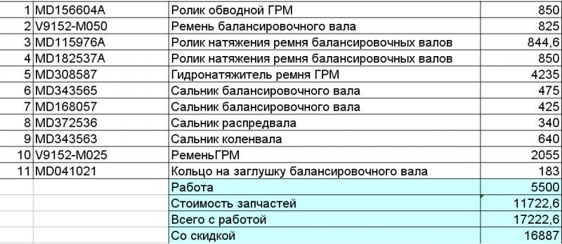

Moisey, заказал и уже получил ремни оригинал, фильтра ДВС оригиналы и пробку радиатора, тоже оригинал, за всё 6 рублей с чем то.
Ролики ДЖЭМБЭ, два за рубь тридцать, были в наличии.
Сальники и помпу будем смотреть в процессе.
Не менял, машина стоит в гараже, все заняты.
вот с кажется с дрома таблички с ценами, рукописная - это у официалов.
натяжитель тоже смотреть будем, как разберём.
оставлю всё в стоке, т.е. ремень балансира поставлю.

- - HILANDER   Moisey, заказал и уже получил ремни оригинал, филь...   16.10.2011, 22:07

- - Moisey   Отдал машину в ремонт, поменять ролики и сальники...   28.11.2011, 11:08
- - HILANDER   Moisey, заказывай новые шестерни. я вообще зря от...   28.11.2011, 11:46
- - Moisey   Все!Сняли!   28.11.2011, 15:48
