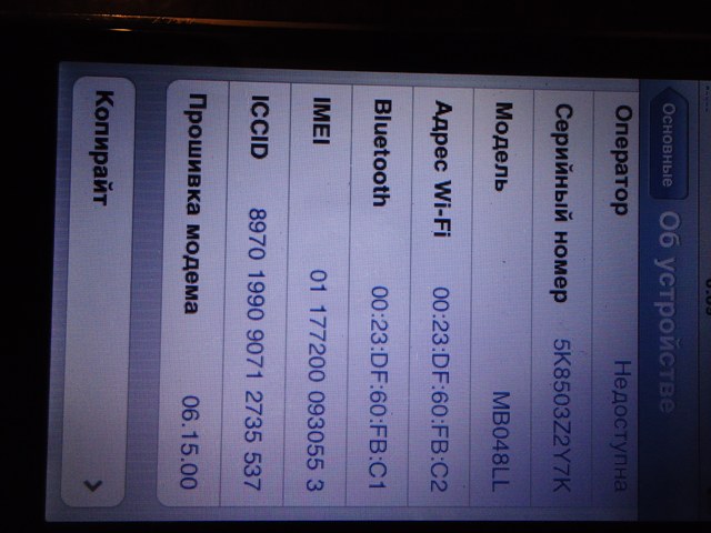

вобщем прикупил недавно сей девайс "американской наружности", значит проблема заключается в следующем:сим карта стоит, а антена не чего не показывает.продавец перед тем как уйти на дно(образно),сказал что аппарат разлочен. может кто сталкивался с такой проблемой? можно самому решить ее? или в мастерскую мне прямая дорога.
в тело впускает, вот что в свойствах:

- - Торонага   отключал-включал? Авиарежим включал-отключал? Брал...   2.10.2011, 23:09
- - oag   и еще один вопрос: после разлочки не перепрошивалс...   2.10.2011, 23:15
- - Nitro   и включал и выключал, авиарежим отключен. взял с р...   2.10.2011, 23:35
- - Торонага   хреново дело. тут может и коммборд битым быть. а ...   2.10.2011, 23:52
- - Nitro   А что такое коммборд? в тело впускает, вот что ...   3.10.2011, 0:27
- - Торонага   коммборд - это, грубо говоря, мат. плата тела. Но ...   3.10.2011, 0:47
- - Nitro    При запуске без симки пишет что не вставлена, а с...   3.10.2011, 0:58
- - Торонага   нормально значит с этой стороны. Раз в тело впуска...   3.10.2011, 1:04
- - Nitro   Цитата(Торонага @ 3.10.2011, 1:04) Так, д...   3.10.2011, 1:11
- - Торонага   не бжи, разрулим. не будет там плеера на Рабочем...   3.10.2011, 1:13
- - Nitro   Цитата(Торонага @ 3.10.2011, 1:13) А-а-а,...   3.10.2011, 1:31
- - Торонага   Сидия присутствует хоть? и про симку уточни, если ...   3.10.2011, 1:40
- - Nitro    да присутствует. а симка только билайн есть.    3.10.2011, 1:42
- - Торонага   Пчелайн должен схавать, еще чуть не забыл, режим 3...   3.10.2011, 1:55
- - Nitro   настройки уже сбрасывал. спасибо за советы, утром ...   3.10.2011, 1:58
- - Торонага   видишь, его уже шили на версию 4.х, а потом даунгр...   3.10.2011, 2:02
- - Nitro   сделал все нормально пашет   4.10.2011, 19:46
