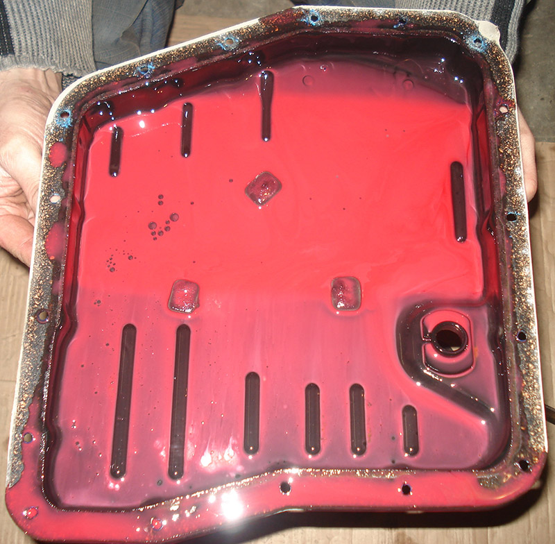

machucha
сообщение 19.11.2008, 23:12
Сообщений: 8611
Спасибо: 2193
Без коментариев...
ща фотки выложу,не получается
Сообщение отредактировал machucha - 19.11.2008, 23:16
СТО "АКПП Сервис" -это ссылка
новые зап.части под заказ.
machucha
сообщение 19.11.2008, 23:21
Сообщений: 8611
Спасибо: 2193

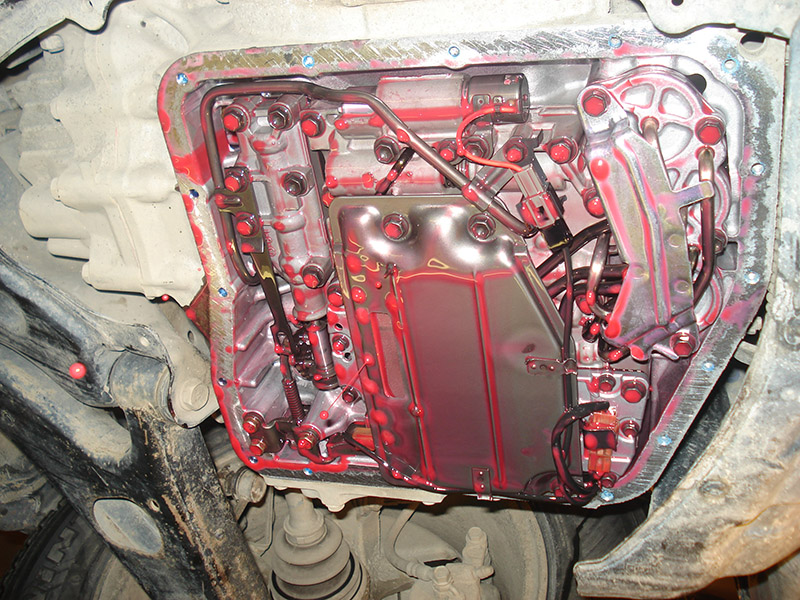

о как
Сообщение отредактировал Ruiner - 20.11.2008, 6:46
Причина редактирования: уменьшил картинки. не забывайте!
- machucha   Новое масло для АКПП   19.11.2008, 23:12
- - machucha   о как   19.11.2008, 23:21
- - Gagenn   что цэ?   19.11.2008, 23:23
- - KAMAZ   а когда заливали не видели? Судя по вязкости - вод...   19.11.2008, 23:25
|- - machucha   Цитата(KAMAZ @ 19.11.2008, 22:25) а когда...   19.11.2008, 23:28
|- - ДЮЙМ   Цитата(machucha @ 19.11.2008, 22:28) ,дос...   20.11.2008, 10:28
|- - machucha   Цитата(ДЮЙМ @ 20.11.2008, 9:28) Сами лохи...   20.11.2008, 20:44
|- - ДЮЙМ   Цитата(machucha @ 20.11.2008, 19:44) в то...   21.11.2008, 14:38
- - ZoOm_ZoOm   сука убил бы нах! за такой равод пздц! или...   20.11.2008, 4:06
- - Kuzya_777   Вот это Жесть)))) круто развели)))))   20.11.2008, 6:17
- - Cruella   А что это вообще? декстрон в составе обнаружен? ви...   20.11.2008, 6:33
- - Valdemarich   Люди подскажите - какое масло нужна лить в АКПП Ho...   21.11.2008, 22:48
|- - Karabas   Цитата(Valdemarich @ 21.11.2008, 21:48) Л...   21.11.2008, 23:08
- - machucha   ниссан армада,антифриз + ATF,   12.6.2009, 20:41
- - KAMAZ   прорыв теплообменника?   12.6.2009, 21:08
- - machucha   KAMAZ, точно,ещё и поездить умудрились   12.6.2009, 21:21
- - диссектор   так они, че-по калесам постучали, фары протерли, б...   12.6.2009, 22:21
- - machucha   диссектор, Руслан,ты в своей теме про стук напиши...   12.6.2009, 22:39
- - dissector   Цитата(machucha @ 12.6.2009, 21:39) диссе...   12.6.2009, 22:44
