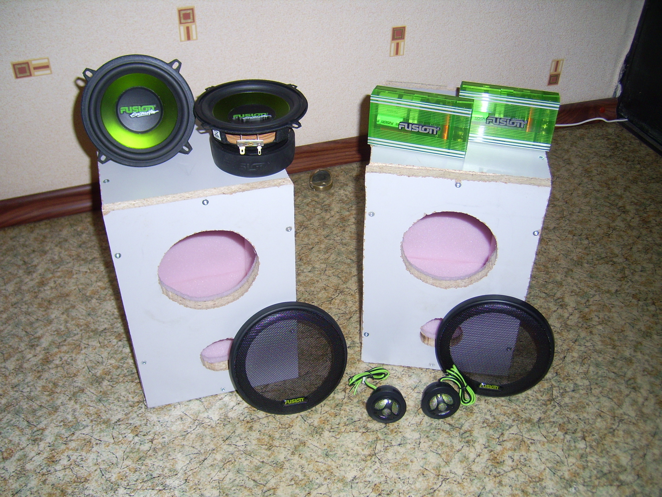

на счет что фьюжн гафно соглашусь но неполностью когда я себе воткнул их на заднюю полку в 10-и литровых самодельных боксах с фазой то звук был более ли менее качественный но так как боксы были сделаны из 15 мм мдф и имели нехилый вес задняя полка начела сходить с ума и я думал она вообще отвалится поэтому забахал их в передние двери в штатные места предварительно обклеев дверь из нутри и снаруже шумоизоляцией итог на шумку ушло порядка 1500 а эффект от них в дверях стал вообще лажевый ,бас какой то дряблый ,расхлебаный ,пищалки тоже на троечку работают,саб спасает но тоже как то неочень,хотя многое зависит от качества самой записи ,бывает что на фирменных audio-cd звучат как бы и ниче
