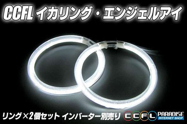

есть на инджапане!!!
Прикрепленный файл  InJapan_ru___CCFL_светящееся_кольцо_можно_выбрать_____33_____O_модель_кольцо_белый_цвет_2_шт____165_4_200__блиц_цена______просмотр_лота.htm ( 80.35 килобайт ) Кол-во скачиваний: 706
заказывайте.
