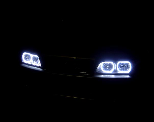

эм...если честно,то первые 2 фотоки повергли меня в шок,но када увидел это "в работе"..блин красиво!вот тока вопрос,а почему ты не сделал прям по оконтовке самой оптики?просто трубки эти так не в тему выгялдят(как раз про 2 фотки)

Цитата(x34 @ 15.11.2008, 21:18) ссылка доступна только зарегистрированным
вот по теме в инете есть инфа ссылка доступна только зарегистрированным

- - K E N T   обода были, светодиоды сгорели, стояли 3,5v , пост...   14.11.2008, 23:35

- - K E N T   кольца гнутся при нагреве, делаются насечки напиль...   15.11.2008, 14:58
- - K E N T   вот, вечер...   15.11.2008, 20:53

- - x34   эм...если честно,то первые 2 фотоки повергли меня ...   15.11.2008, 21:18
|- - K E N T   Цитата(x34 @ 15.11.2008, 21:18) эм...если...   16.11.2008, 2:10
