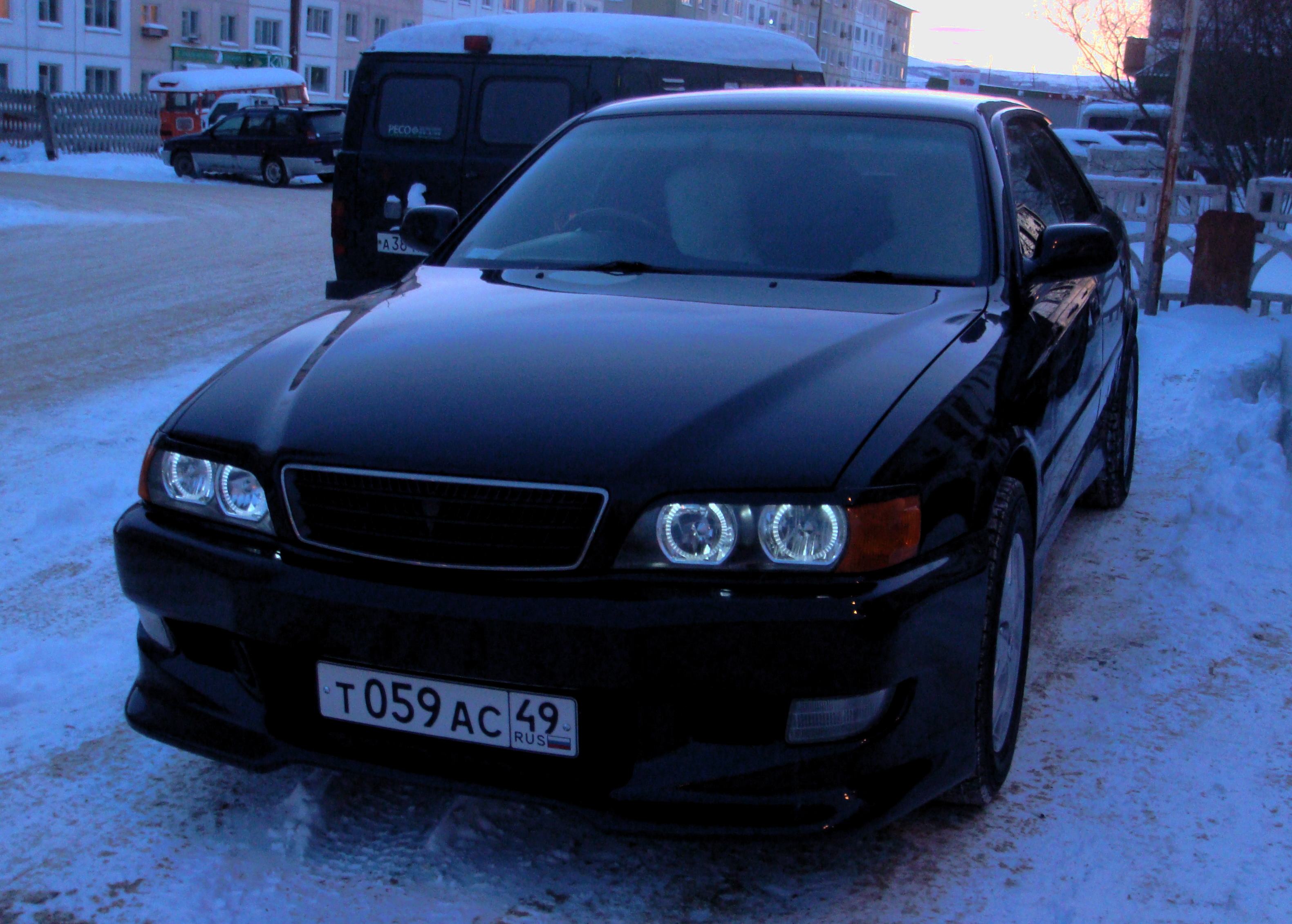

Ангельские глазки для вашей машины своими руками
Своими руками за пару часов можно изготовить хорошо известные ангельские глазки BMW для практически любых фар с круглой оптикой.
Для этого понадобится немного:
прозрачные пластмассовые палочки (например, те которыми управляются жалюзи), резисторы на 220ом, светодиоды на 3,5 вольта, любая прочная банка диаметром, соответствующем диаметру фары, плоскогубцы и батарейка на 9 вольт.
Формообразующая банка должна быть неподалеку.
Вот уже что-то похожее на круг.
Затем возьмите светодиод и резистор.
Произведите сборку радиодеталей. Если нет паяльника, то можно все скрепить, как на фото.
Проверяем с девятивольтовой батарейкой.
Заматываем изолентой.
Отпиливаем лишнее, сводим концы в идеальную окружность и гладко шлифуем торцы.
Берем еще один светодиод и скрепляем их вместе.
Делаем не очень глубокие насечки кухонным ножом, а затем пропиливаем более глубокие полоски.
Собираем кольцо и скрепляем изолентой.
В итоге получаем:
Остается имплотировать в фару, и строить глазки всем)

- - K E N T   обода были, светодиоды сгорели, стояли 3,5v , пост...   14.11.2008, 23:35

- - K E N T   кольца гнутся при нагреве, делаются насечки напиль...   15.11.2008, 14:58
- - K E N T   вот, вечер...   15.11.2008, 20:53

- - Chaser_510   Классно смотрится, молодец Андрюха!   15.11.2008, 21:04
- - x34   эм...если честно,то первые 2 фотоки повергли меня ...   15.11.2008, 21:18
|- - K E N T   Цитата(x34 @ 15.11.2008, 21:18) эм...если...   16.11.2008, 2:10
- - K E N T   осталось в бампер ксенон поставить..., а то жёлтый...   15.11.2008, 21:22
