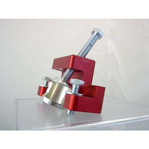

Вот ещё один спец инструмент под хондовский К мотор с вполне демократичной ценой. в комплекте магнитная отверточка, чтобы сухари доставать...а вообще как пишут хондисты, на торец клапана кладешь кусочек магнита и он 99% никуда не денется, на всякий случай каналы забиваешь тряпками и все...
